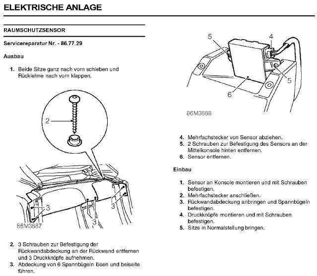

Der Innenraumsenso sitzt oberhalb in der Konsole zwischen den Sitzlehnen ;)

Das ist die T-Bar, zwischen den Lehnen ist doch so nen Staufach, ich meine hinterm oberen sitzt der Sensor.
http://www.mgfcar.de/alarm_blipper/sensor_2403.jpg und die T-Bar muss ab dafür!!!!

Wie bekomme ich die Konsole ab???Dies Teil dahinter tauschen???Oder wie????Habe echt noch nicht viel Ahnung von dem Fahrzeugtyp. :mrgreen:
Fr 28. Mai 2010, 21:11
Beitrag Re: Alarmanlage
Ich verstehe :idea: Und diese weiße Box kann ich ohne weiteres eins zu eins tauschen?

Kein Handbuch?? Ich habs selbst auch noch nie demontiert ;)

Handbuch schon aber habe da noch nichts drinn gefunden wie ich den Wagen zerlege.Wenn ich diese Box eins zu eins tausche funktioniert es wieder????Ich merke schon ihr habt viel Geduld mit mir. :up:

Ich meinte das Werkstatthandbuch, da stehts drinne. Ob es mit nem Austausch getan ist, weiss ich nicht. Hast du denn Ersatz?
