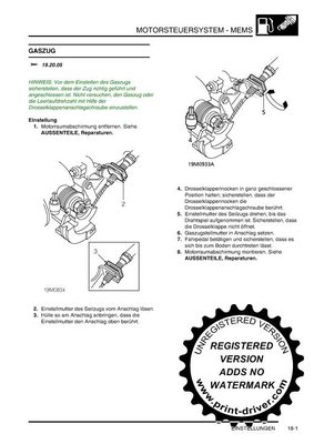

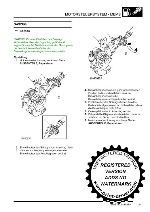

Di 25. Mai 2010, 17:54
Beitrag Re: Drehzahl geht rauf NACH dem Auskuppeln!
Vielleicht passt diese Beschreibung ja. :?:
wmtf0493(2)G_p01.jpg [ 51.7 KiB | 12974-mal betrachtet ]
