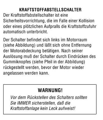

Di 4. Mai 2010, 21:08
Beiträge: 717
Wohnort: Minden
Beitrag Re: Sie springt mich nimmer an, nach ZKD Wechsel

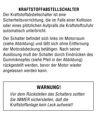

So stehts geschrieben:
111.jpeg [ 35.88 KiB | 14185-mal betrachtet ]

Update Kompressionsmessung:
Zyl. 1-3: 0
Zyl. 4: 3,5 bar :evil:
Die gesammelte nachbarschaftliche Schrauber-Gemeinde tippt auf die Hydrostössel. Hab allerdings schon ne halbe Batterie leer georgelt, ohne Änderung. Die Öldruckleuchte geht nach ein paar Umdrehungen vom Motor aus und oben im Kopf findet sich frisches Öl.
