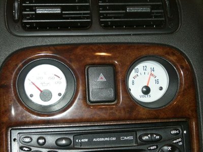

Fabrikat weiß ich jetzt nicht mehr,No Name, Preis lag so zwischen 23,00-28,00 Euro
Hab mal ein Bild gemacht, durch den Blitz ist die silbrige Scalenscheibe nicht zu erkennen.
Voltmeter MGF.jpg [ 65.2 KiB | 8315-mal betrachtet ]
