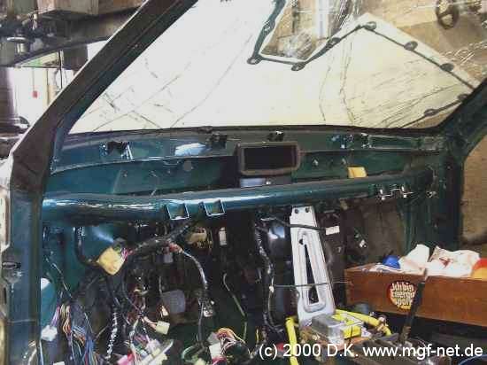

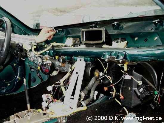

Na jetzt kommt langsam licht ins Dunkle... :D
Also die Aufnahme der Lenksäule am Querträger ist schon mal beidseitig... :up:
(Bilder auf mgfcar.de "geklaut"`)
