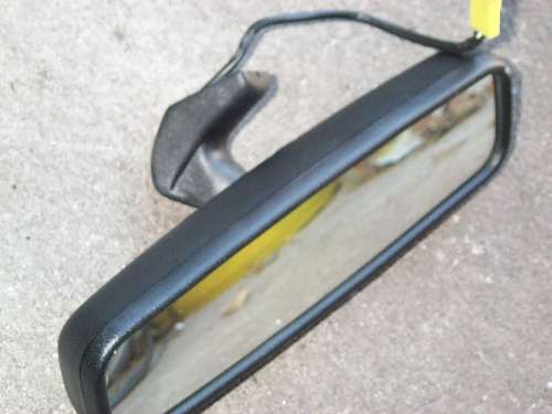

Hiho,
ich hätte mal eine Frage zum Innenspiegel. Mir ist ein Birnchen durchgebrannt und nun würde ich gerne wissen, wie ich da am einfachsten und am richtigsten rankomme, bevor ich irgendwas kaputtmache. :angel:
Besten Dank schonmal und schöne Grüße,

Gute Frage ... Öhmm, weiss ich garnicht so genau ;)
Ich sag mal, mit schmalem Schraubendreher direkt neben dem Wippschalter die defekte Leuchte raushebeln.
Der Spiegel kann übrigens ggf. nach oben aus der Schwalbenschwanzführung rausgeschoben werden. Sollte aber auch ohne gehen.
Auf Lage des Kabels in der Nut des Halters achten beim Wiedereinbau.
Dateikommentar: Spiegel mit Führung

Hey,
danke für die Antwort. :-)
Habe es vorhin mal vorsichtig versucht und auch geschafft. Habe den Rahmen des Spiegels vorne mit sanfter Gewalt mit den Fingernägeln rausgehebelt und hatte ihn dann plus Spiegel in der Hand. :D
Dahinter konnte ich dann einfach die Lampenfassungen nach hinten rausziehen.
