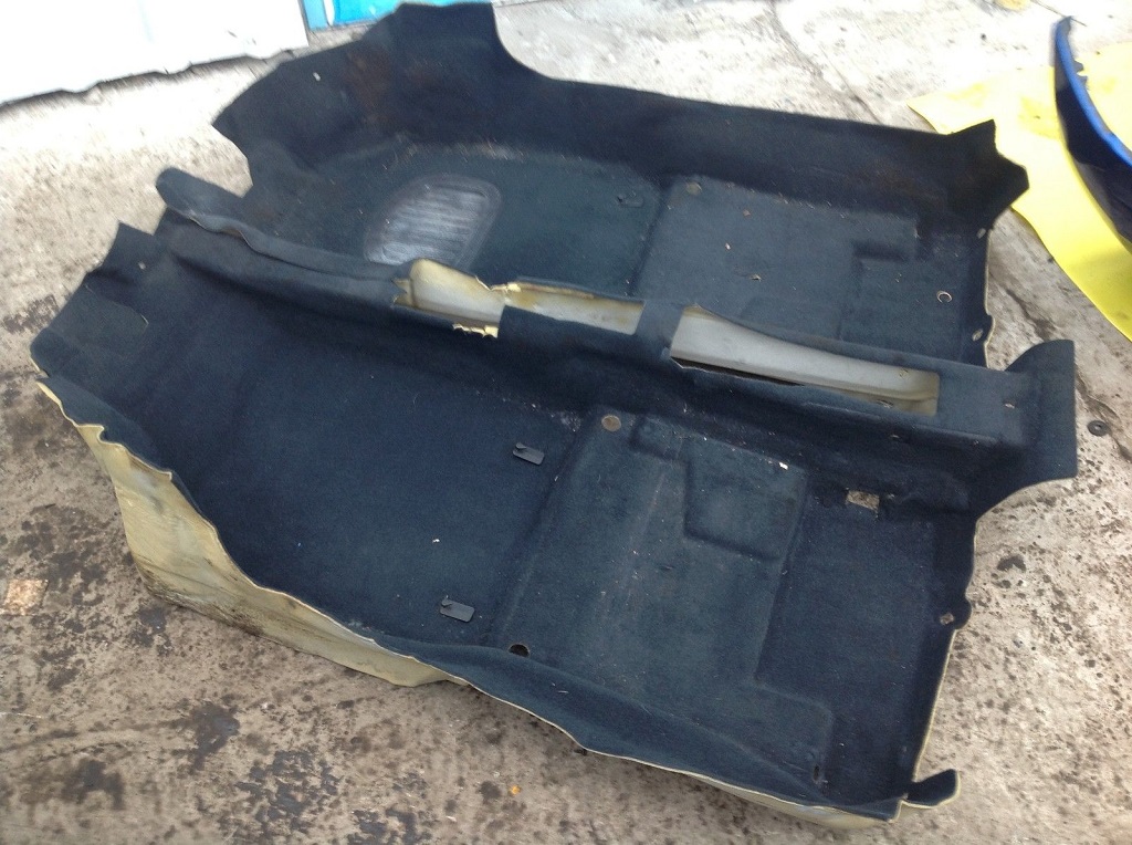

Beitrag Re: Neuer Bodenteppich
ahhh ein grauer... na da kommen wir der Sache näher :D
normal liegen da eigentlich Filzmatten drunter
bei den späteren ist da alles in einem und der Filz wurde durch angeschäumten Schaumstoff ersetzt
schau mal unter http://www.rimmerbros.co.uk/Item--i-RP1108GREY

Richtig, und das ist immer auf der Beifahrerseite, weil dort die Dichtung vom Lufteinlass zur Heizungs-/Lüftergruppe undicht wird. Ist nur ganz einfacher Schaumstoff. Ich hab den Schnorchel weggebaut, die Dichtungsreste rausgefriemelt und dann schön satt Mastik vom Dachdecker draufgemacht. Seitdem ist Ruhe :mrgreen:
Hab ich hier auch irgendwo in nem Thread beschrieben, bin jetzt aber zu faul zum Suchen.

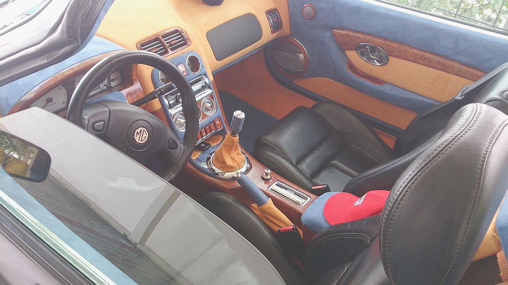

bin mal so frei, nur als ideenvorlage, muß ja nicht immer schwarz / grau sein...
die Fußmatten sind abtreter vom teppichmarkt für 2,50 das stück. in form geschnitten und silbern ketteln lassen
hab leider grad kein anderes bild zur hand
teppichundso.jpg [ 491.45 KiB | 41825-mal betrachtet ]
MGF Mk. II 1.8 MPi
