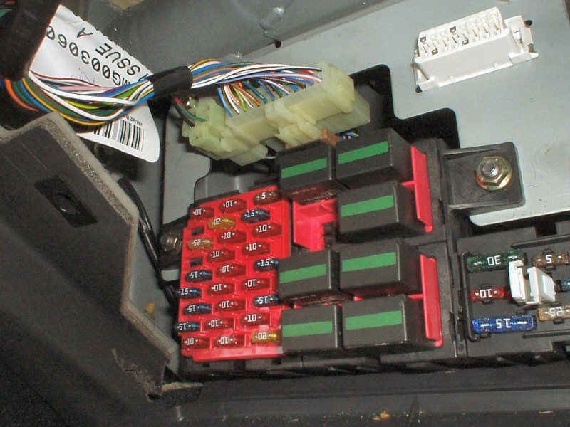

Beitrag Re: TF160 springt einmal am Tag an, dann nicht mehr
Ich habe diesen Sicherungskasten, weiß wer welches Relais für die Benzinpumpe zuständig ist?
Soweit mir bekannt ist keines dieser Relais für die Benzinpumpe zuständig. Das Motorsteuergerät ECU schaltet die Pumpe.
Prüfung: Zündung ohne zu starten Einschalten und hören, ob die Pumpe kurz anläuft (summt), dies wäre der Sollzustand.
weitere Prüfungen: Sicherung Nr. 14 bzw F23 prüfen und den Trägheitsschalter im Kofferraum hinten links eindrücken.

Haben die TFs den Trägheitsschalter im Kofferraum? Gar nicht gewusst...
Bei meinem Trophy ist die im Motorraum, unterhalb der Kofferraumklappe links ganz oben an der Seitenwand, oberhalb des Benzinfilters in der Gegend.
Das was Peter aus Köln sagte, wäre ein Punkt zum Prüfen: mal nur die Zündung anschalten und hören, ob die Benzinpumpe anläuft.
Tut sie das nicht, ist es die Benzinpumpe - höchstwahrscheinlich. Denn ich hatte auch mal so ein fast gleiches Problem. Kalt oder lang genug ausgekühlt ging die Pumpe, gerade erst kurz vorher abgestellt, ging sie nicht.
Letztlich musste ich die Benzinpumpe ersetzen.
Meine Vermutung: wenn die Benzinpumpe am abnippeln ist, schafft sie es vielleicht nicht mehr anzulaufen, wenn noch Restdruck im Benzinsystem ist... aber nur so eine Idee....

Peter B hat geschrieben:
nein, Lage wie beim F...meine Beschreibung war etwas unpräzise :puh:
Im Kofferraum h.L. ist jedoch wie von Peter DD geschrieben das Pumpenrelais (und wohl noch ein weiteres).
Hallo, ich habe jetzt die Abdeckung links hinten weggenommen, und da ist ein Relaishalter mit drei Relais. Der Trägheitsschalter ist bei meinem TF160 tatsächlich im Motorraum in der Nähe des Benzinfilters. Ich habe draufgedrückt und siehe da es war ein Widerstand zu verspüren beim ersten Reindrücken, bei nochmaligen drücken nicht mehr. Bis jetzt scheint alles wieder zu funktionieren.
Vielen Dank für eure Hilfe!!
Ich hoffe der Zustand bleibt jetzt so. Was mir allerdings nicht eingeht warum das passiert ist, das Auto war halt eingewintert und das trat nach der ersten Fahrt danach auf :konfus: .
