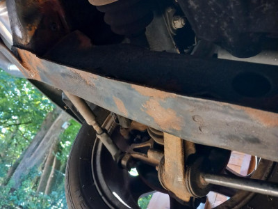

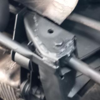

Besser ist die Lenkung am Achsrahmen loszuschrauben (4 Schrauben) damit das nicht passiert
Und noch zwei Bilder zur Erbauung
unten.jpg [ 310.46 KiB | 33354-mal betrachtet ]
oben.jpg [ 277.63 KiB | 33354-mal betrachtet ]
