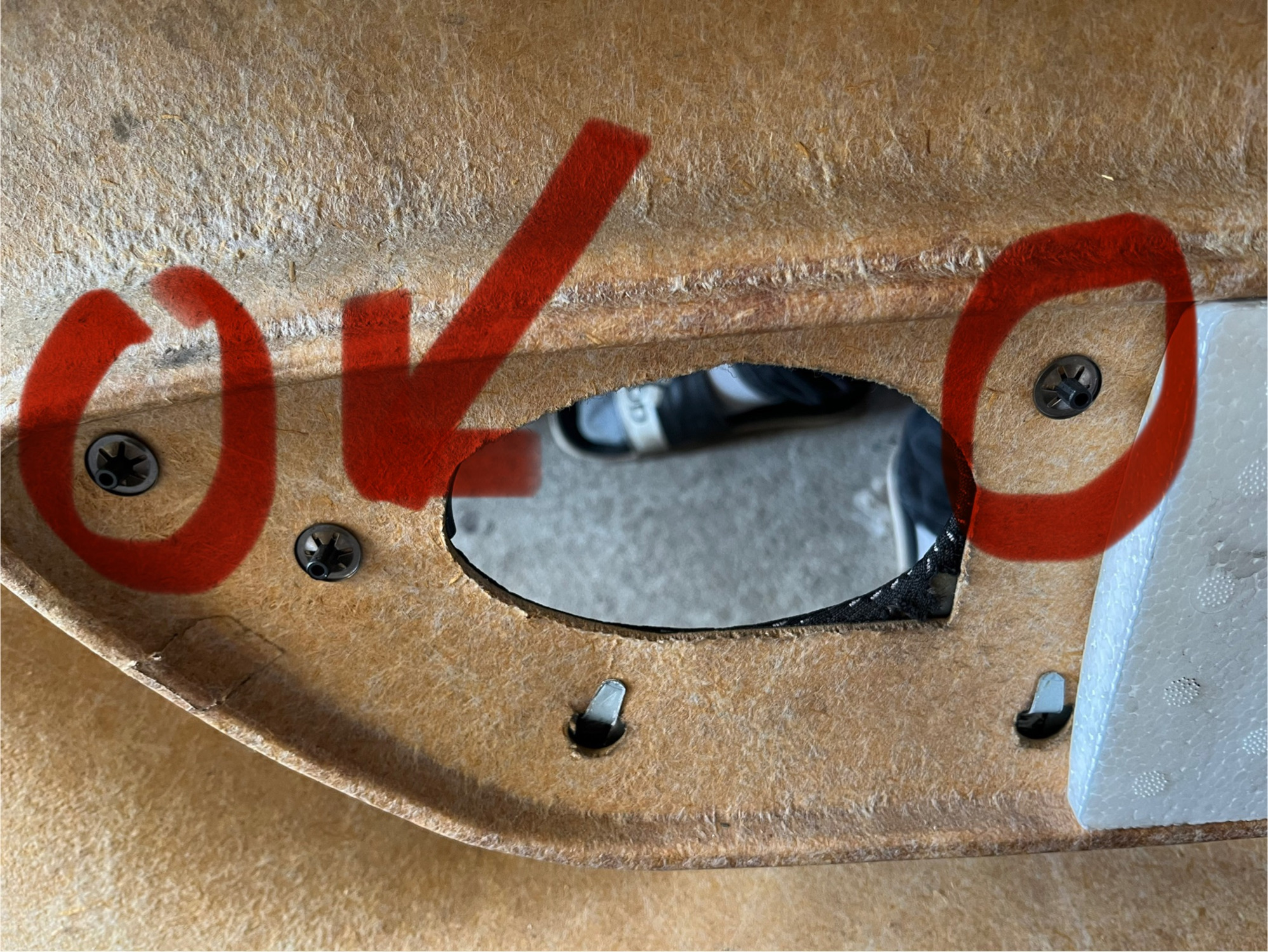

ich möchte gerne die Inlays aus meinen Türpappen ausbauen. Aber wie geht das? Die Teile haben Plastenippel an denen e Klammern dran sind. Einfach abziehen oder abdrehen macht wohl eher den Plastenippel ab.
Einer eine Idee oder Lösung?

diese Version kannst nur vorsichtig drehen und ziehen und von oben den Plastepin festhalten - wenn unten Luft geworden ist dann unten mit einer Zange halten und weiter drehen und ziehen.
Gab auch Leisten die hatten Gewindestifte und Muttern von hinten.
Schau mal in die Alten DM - war glaube 2023 - da gab es einen Artikel zum Umbau der Türpappen.

Einzeln wirds die Metallscheiben sicher geben - Frage ist nur wie sie sich genau nennen und wo man dann suchen müsste.
Wird sicher nichts extra nur für MG hergestelltes sein.
Gruß Peter

Notfalls von Amazon, Aliexpress oder evtl. auch im Baumarkt.
Die Dinger nennen sich "Starlock" Scheiben oder Starlock washer - wenn's englisch sein soll :-)
Einfach ausmessen nach der Demontage und falls sie sich wirklich verformen sollten in gleicher Größe etwas kaufen.
Aber eigentlich sollten die nicht so schnell kaputt gehen.
