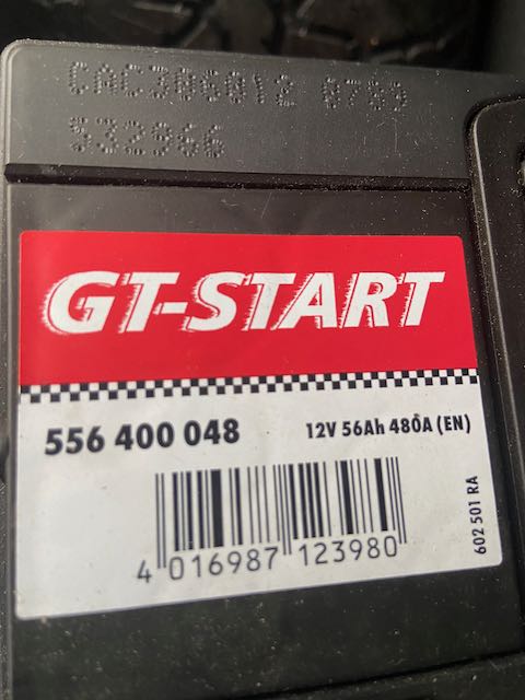

Ich habe eine 55 AH drin. Die ist auch schon sehr alt. Es gibt eine 70 AH von Kraft, 242 x 175 x 190 mm, die ist etwas höher. https://www.ebay.de/itm/Autobatterie-70 ... Sw3opfzzrZ.

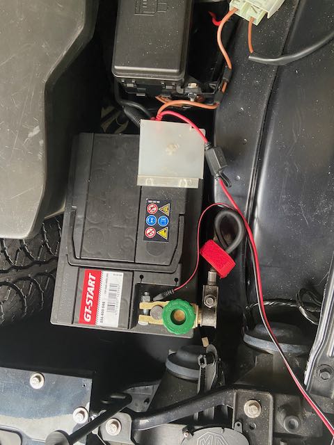

Eine kurze Frage: Mein Vater hat von seiner Werkstatt gesagt bekommen, dass es schlecht sein sollte die Autobatterien die ganze Winterstandzeit am Erhaltungsladegerät zu lassen. Ich habe in meinen Garagen ein Ctek MSX 5.0 installiert, welches ich jeden Monat zwischen dem Mk1 auf dem Trophy wechsle.
Leider haben beide Batterien eine Treffer durch Tiefenentladung bekommen im Sommer. Die vom Trophy war beim Kauf neu. Die vom Mk1 ist eigentlich schon tot und startet den Wagen nur noch 24h nach einer Vollladung mit dem Ladegerät. Da hängt auch noch so ein Batteriepulser dran am Mk1 bzw. an beiden Batterien eine Trennschraube.
Soll ich irgendwas überdenken bei meinem Batterieverhalten? Batterie auch im Sommer bei Nichtnutzung immer vom Fahrzeug trennen?

Ich habe meine sämtlichen Oldtimer an kleinen Ladegeräten (ähnlich Cetek) hängen - seit gut 20 Jahren. Damit habe ich keine Probleme mit Tiefentladung (da kann man die Batterie wegwerfen...) und kann bei Berarf jederzeit losfahren!
Diese modernen Ladegeräte (die höchsten 3,8A oder 4A bringen) sind voll geregelt, d.h. im Zustand "voll geladen" wird die Ladespannung runter gefahren. Sieht man an der Anzeige, die auf 12,8-12,9V runter geht - also Leerlaufspannung.
Ergo nach mehr als 20 Jahren Erfahrung: geregeltes Kleinladegerät einfach permanent dran hängen lassen - und man spart sich die Notwendigkeit, die Batterie vorzeitig tauschen zu müssen!
