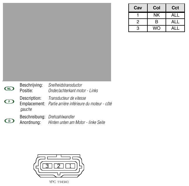

Beim Motorausbau hab ich den Stecker vom Tachoantrieb auf dem Differenzial vergessen abzumachen...
nun hats die Kabel aus dem Stecker gezogen (3 polig) und der Tacho funzt nicht mehr.
Kennt jemand die Belegung (farblich) oder kann vll. ein Foto davon machen damit ich weiß welches Kabel wohin gehört?
LG Frank

so schaut die Belegung aus.
mgfstecker.png [ 22.43 KiB | 15045-mal betrachtet ]

Super, vielen Dank :up:
