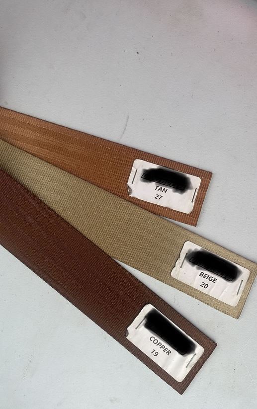

Hallo interessierte,
ich habe heute über das englische MGF Forum einen Kontakt gefunden, der mir beige Gurte anfertigen kann. (aktuell hat er keine beigen Gurte offiziell im Angebot, nur rot, grün, gelb und blau sind gerade in den "Sales")
Unbenannt.JPG [ 76.33 KiB | 39940-mal betrachtet ]
Ich brauche ihn auch keine gebrauchten Gurte zur Verfügung stellen, er hat noch Reserven.
Ich habe ihn gleich noch gebeten Gurtrollen mit der Plastikabdeckung zu verwenden sowie die Gurte mit mehr Federkraft einzusetzen (wie es jim_knopf123 beschrieben hat).
Kostenpunkt £119.95 (beige Gurte) + £25.00 für die gebrauchten Gurte (Pfand, lässt sich vermeiden wenn man seine Eigenen einschickt. Was wohl mit dem Brexit kaum günstiger sein wird) Ggf. kommen noch Versandkosten und Einfuhrumsatzsteuer drauf.
Ich werde entsprechend berichten.

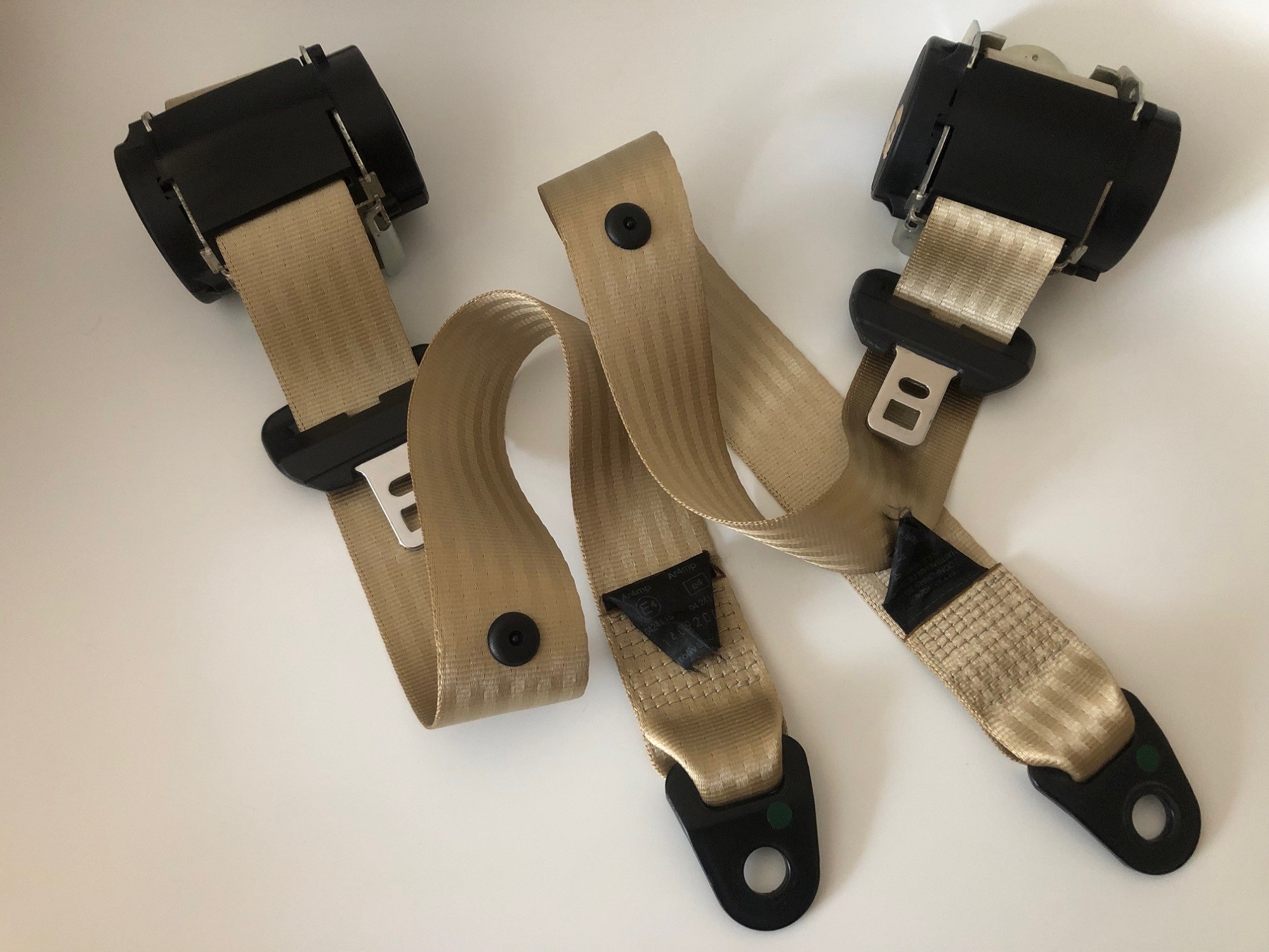

So, der englische Kollege hat meine beigen Gurte fertig für den Mk1:
seatbelt 1.jpg [ 680.89 KiB | 38249-mal betrachtet ]
Wie ihr sehen könnt, wurde auf meinen Wunsch eingegangen das alte schwarze Label mit einzunähen. So besteht der Gurt zumindest einen oberflächlichen TÜV Kontrollblick. Vielleicht können die Experten aus dem Forum nochmal was zur Gurtnaht sagen, ob das nach Stand der Technik gemacht wurde (das was man optisch bewerten kann).
Ich bin gespannt ob die Abdeckplastik und die stärker gespannte Gurtrolle etwas bringt bezüglich Einzug des Gurtes.

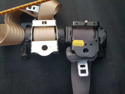

Gurtrollen sehen anders aus wie beim Mk1:
20230512_200503.jpg [ 1.14 MiB | 37761-mal betrachtet ]
