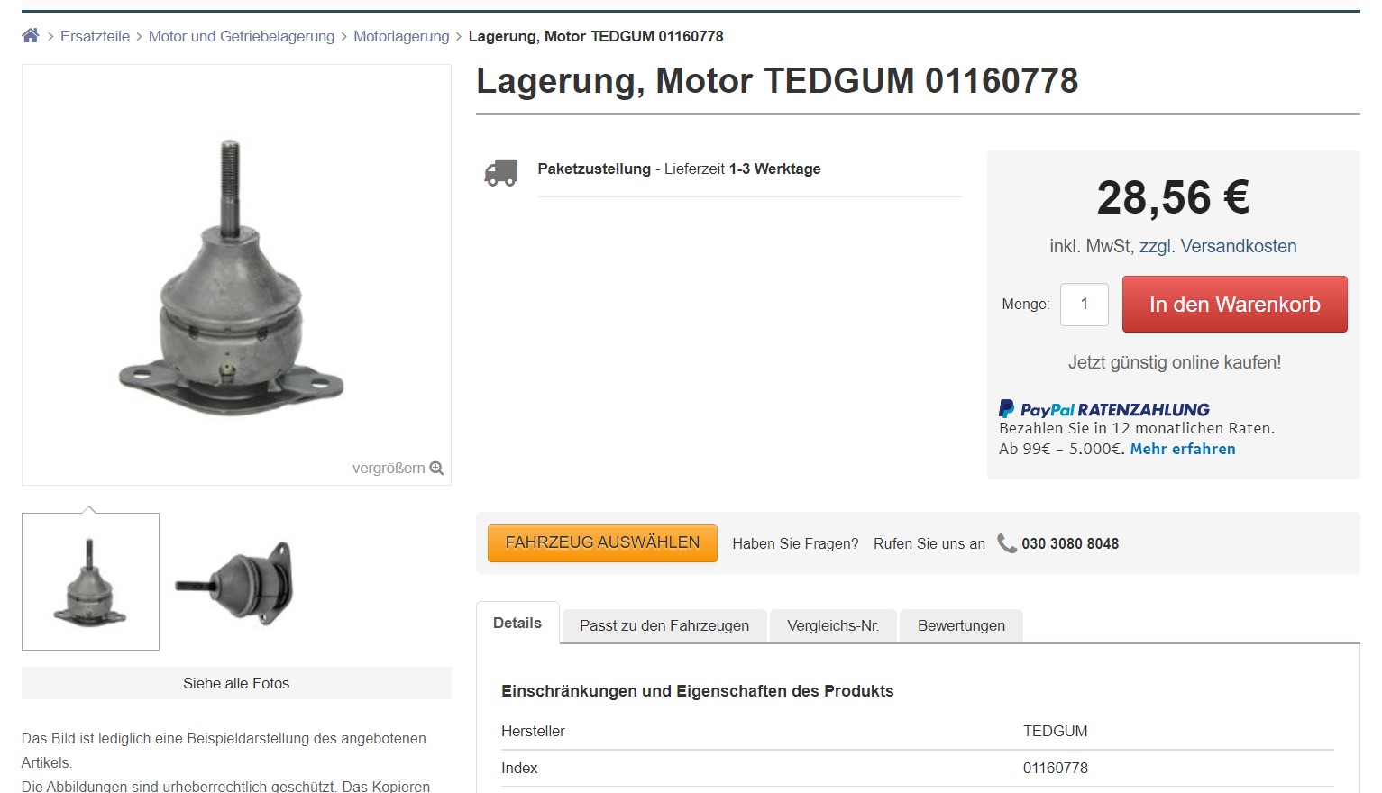

Beitrag Re: Motorlager
TEDGUM 01160778
Di 6. Jul 2021, 18:45
Screenshot 2021-07-08 004605.jpg [ 150.08 KiB | 14121-mal betrachtet ]
Supi, Danke, was es doch alles so gibt :up:
Do 8. Jul 2021, 00:48
Beiträge: 2708
Wie ich schon schrieb, für Landrover.
Wir jedoch benötigen KKB000421.
Das Billigteil hat KKB102480 als Vergleichsnummer, egal?
Ansonsten hätte auch Rimmer sowas.
https://rimmerbros.com/Item--i-KKB102480P
Do 8. Jul 2021, 02:00
