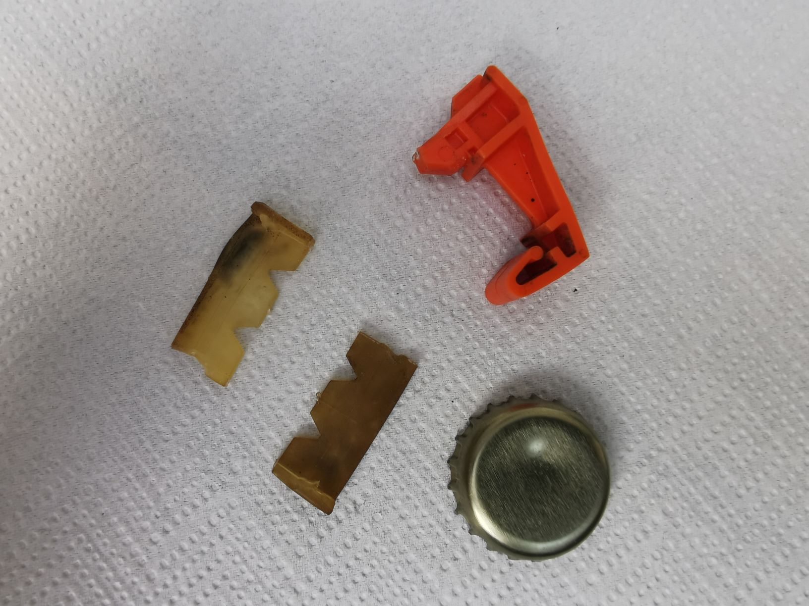

Nach langer Abstinenz habe ich den rassigen, britischen Mittelmotorroadster reaktiviert. Die Kiste läuft wie am ersten Tag, macht richtig Spass. Lediglich der Sound der Lautsprecher war sehr krackelig, sicherlich kaputt.
Also neue Laustprecher von Blaupunkt gekauft (ich bin da nicht besonders anspruchsvoll) und an den Einbau gemacht.
Beim Abnehmen der Türverkleidung sah ich Teile unten in der Tür liegen. Das Orange ist wohl ein Fensterstopper, lt. dieser Seite von Dieter: https://mgfcar.de/window/window_lift.htm
Doch wo genau kommt der hin? Evtl. finde ich in der Fahrertür die Lösung. Die anderen Teile sind gebrochen, hier finde ich nichts dazu. Weiss jemand mehr, wo kommen die Teile her? (Der Kronkorken dient zum Grössenvergleich, er war nicht in der Tür :-)
Dann sind mehrere der blauen Zapfen und der schwarzen Hülsen die die Innenverkleidung halten, gebrochen. Kennt jemand eine Teilenummer hierfür, vlt. gibt es diese Teile ja noch?

die beiden weissen Teile gehören auf die Anschläge der Fensterscheibe, sind Metalwinkel die an den Fensterschacht geschraubt werden.
Das orange solltest entsorgen und die spätere Version des Fensterstoppers besorgen. Den Kronkorken kannst entsorgen. :mrgreen:

Ja Alter, das hättste doch vor 21 Jahren schon erledigt haben können :lol: :lol:
Da war das schon im ersten Forum Thema :mrgreen: :mrgreen:
http://mgf.ultimatemg.com/group2/the_ea ... owstop.htm
Die zerbröselte flache Kappe hab ich bei mir mit Gaffertape zusammengepappt und mit nem Tropfen Sekundenkleber wieder auf den oberen Winkel draufgesteckt. Der ist eher wichtig zu dem neuen Schwarzen Stopper an der Scheibe. Der rammelt oben nämlich dagegen und hält das Fenster auf richtiger Höhe an.
Teilenummern guck mal im EPC (link hier ganz oben) oder als 3D Druck waren die glaub ich auch möglich.

Den Fensterstopper habe ich ad Hoc nicht gefunden, die blauen Zapfen sind wohl durch weisse Nachfolgeprodukte ersetzt worden. Mich wundert das die Blauen zweiteilig sind (Zapfen und Hülse in der Tür) die Weissen aber einteilig. Ich hoffe man bekommt die Türverkleidung dann nochmals ab.

Hallo, den Scheibenanschlag gibts bei Rimmer neu
Bracket - Door Glass Rear Guide - CUN100390 - Genuine MG Rover 10,81 €
am besten auch gleich die verbesserte Version des Stoppers an der Scheibe nachrüsten, dann sollte der Scheibenanschlag sicher sein
Uprated Window Stop Kit - CUQ100140URKIT
