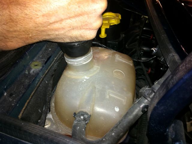

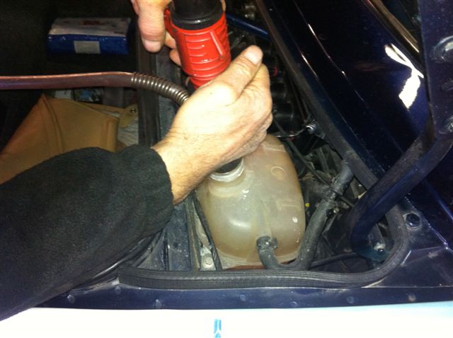

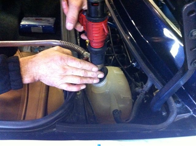

Wir habens bei meinem TF mit dem Druckgerät gemacht. System mit Hochdruck spülen und gleichzeigtig mit neuem Kühlmittel auffüllen. Aufgrund des hohen Druckes entfällt das anschliessende Entlüften fast gänzlich. Sobald die Betriebstemperatur erreicht ist, haben wir nur vorne am Kühler die Restluft abgelassen und das wars. Hat einwandfrei funktioniert.

IMG_0548.jpg [ 58.61 KiB | 26973-mal betrachtet ]
IMG_0549.jpg [ 51.21 KiB | 26973-mal betrachtet ]
IMG_0550.jpg [ 50.89 KiB | 26973-mal betrachtet ]
