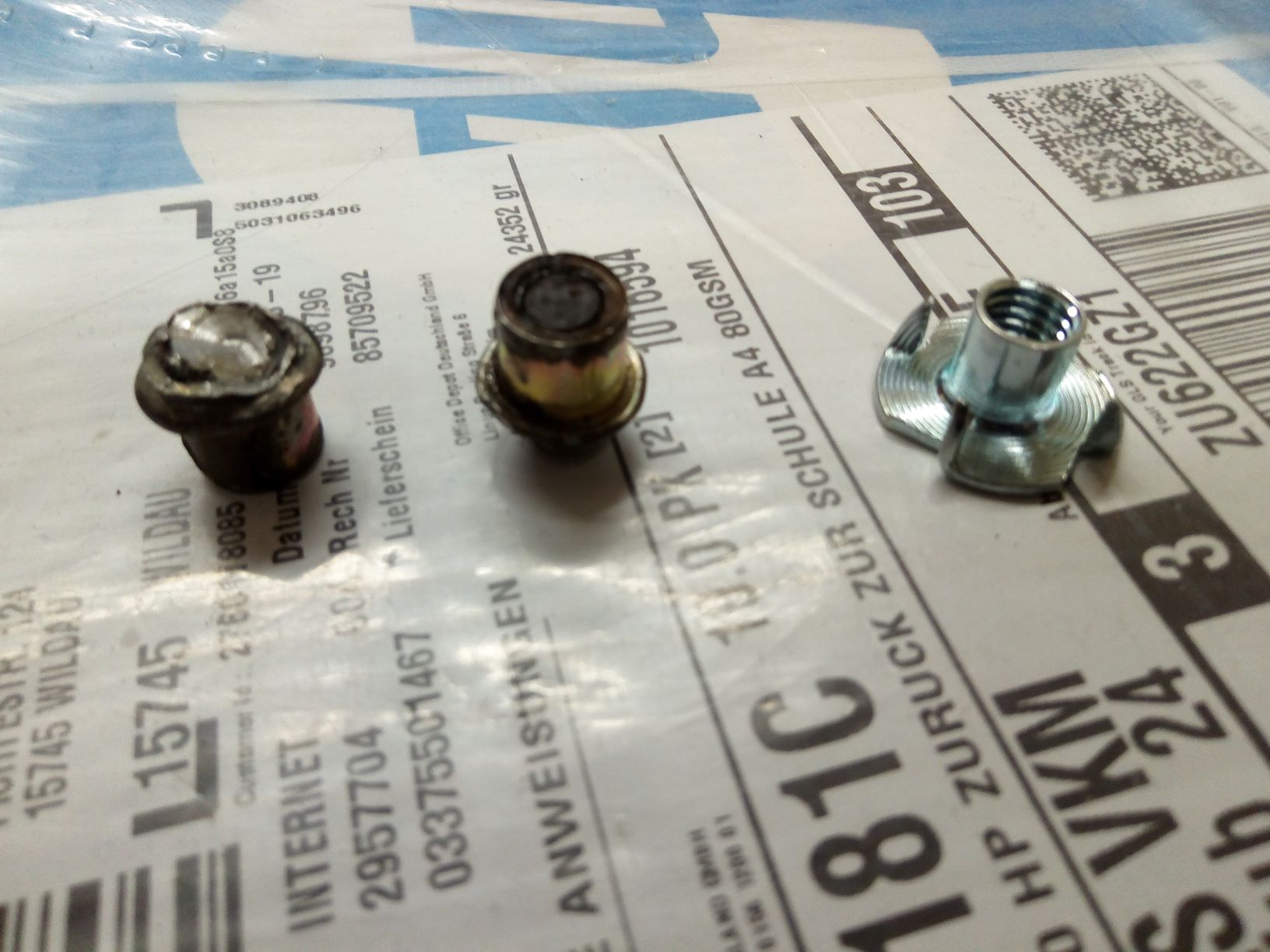

Ein Bild von den rausgefrästen alten Niethülsen und die, die ich dann eingegossen habe.
Gruß Bernd

Die Schrauben tauscht man doch als erstes gegen Edelstahl, wenn man ein Hardtop kauft/hat.... :konfus: ;)

Beitrag Re: Schon wieder benötige ich fachliche Hilfe
Wer die noch heraus bekommt sollte es tun..... :up:
So ist es. :D
