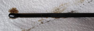

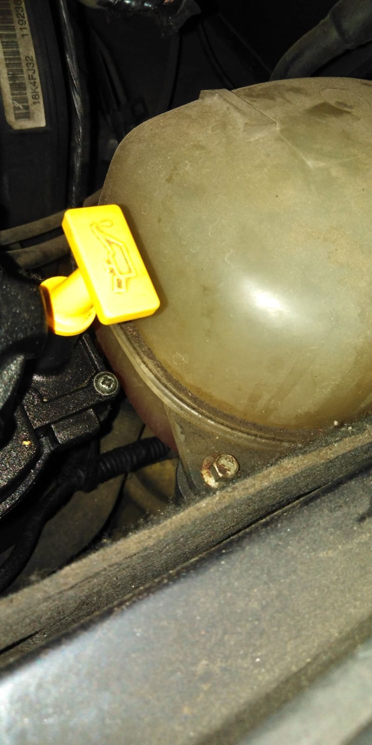

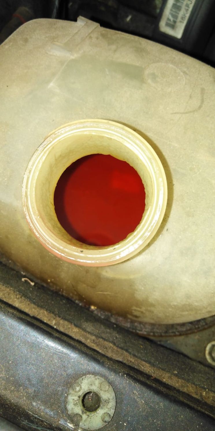

Zuhause hab ich den Wagen erstmal abkühlen lassen. Gerade hab ich das Öl kontrolliert und auch den Wassertank.
Das Öl sieht normal aus. Der Wasserstand ist unter Normal. Beides kann man auf den Fotos erkennen.
Jetzt bekomme ich doch wohl (hoffentlich) berechtigte Zweifel an der Diagnose "Zylinderkopfdichtung kaputt", oder?

PS: Auf dem Foto mit dem Ölstab kann man den Ölstand schlecht erkennen. Er liegt genau in der Mitte.

Hast du mal gefragt, wie die zu ihrer Diagnose kamen? Wenn die ihn abgedrückt haben und gesehen haben, das an der ZKD rauskommt, dann ist es wohl auch die ZKD... Ansonsten kann es natürlich auch ein Kühlwasserschlauch sein - was auch meine erste Vermutung wäre, nach deiner Beschreibung. Könnte sogar nur der Deckel des Ausgleichsbehälters sein - wäre auch nicht untypisch. Aber natürlich Glück :) Das müsstest du aber auch gesehen haben...egal wie - mal abdrücken (lassen) und gucken wo es läuft...
Die geglückte kurze Heimfahrt ist, fürchte ich, jedenfalls kein Grund zur Entwarnung.

PS: Ist die Farbe des Wassers im Wasserkessel normal?
Fr 4. Sep 2020, 16:40
Beitrag Re: Zylinderkopfdichtung kaputt oder doch nichts Schlimmes?
Auf dem Bild ja, aber ob da ein dünner Ölfilm drauf ist oder sieht man so nicht...
Mit "Abdrücken" meine ich, etwa 1 bar Druck in das (kalte) Kühlsystem geben und gucken wo es dann (wahrscheinlich) tropft.
