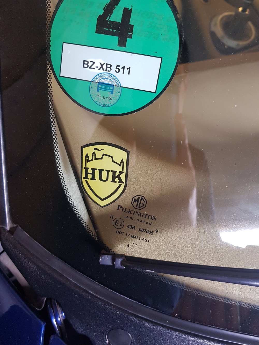

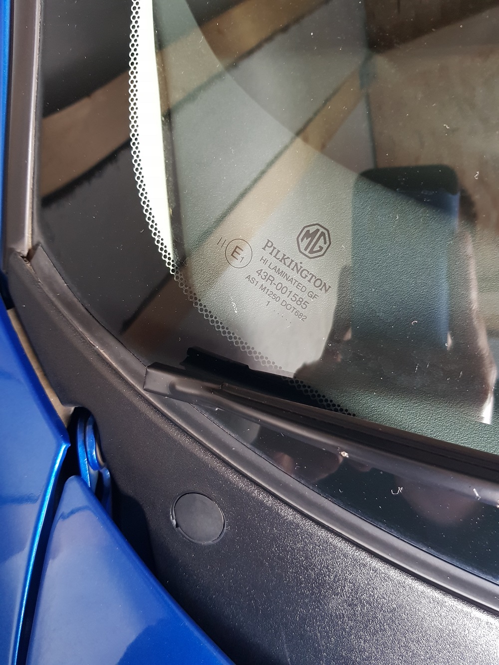

Ich habe mich vielleicht unsauber ausgedrückt.
Wie Peter schon geschrieben hat, möchte ich eine Frontscheibe mit MG Logo. Das ist dann vielleicht nicht original MG/Rover weil die selber keine hergestellt haben, aber es wurde von Pilkington extra für den MGF (in "Erstausrüsterqualität") produziert und mit dem Firmenlogo versehen. Das ist das, was ich gern wieder haben möchte...
Siehe Bilder:
Mk1 Scheibe.jpg [ 470.61 KiB | 32502-mal betrachtet ]
Trophy Scheibe.jpg [ 463.43 KiB | 32502-mal betrachtet ]
Apropos, auf der Trophy Kunststoffscheibe steht dies:
Trophy Heck.jpg [ 525.46 KiB | 32502-mal betrachtet ]
Eine originale?
So 7. Jun 2020, 12:51

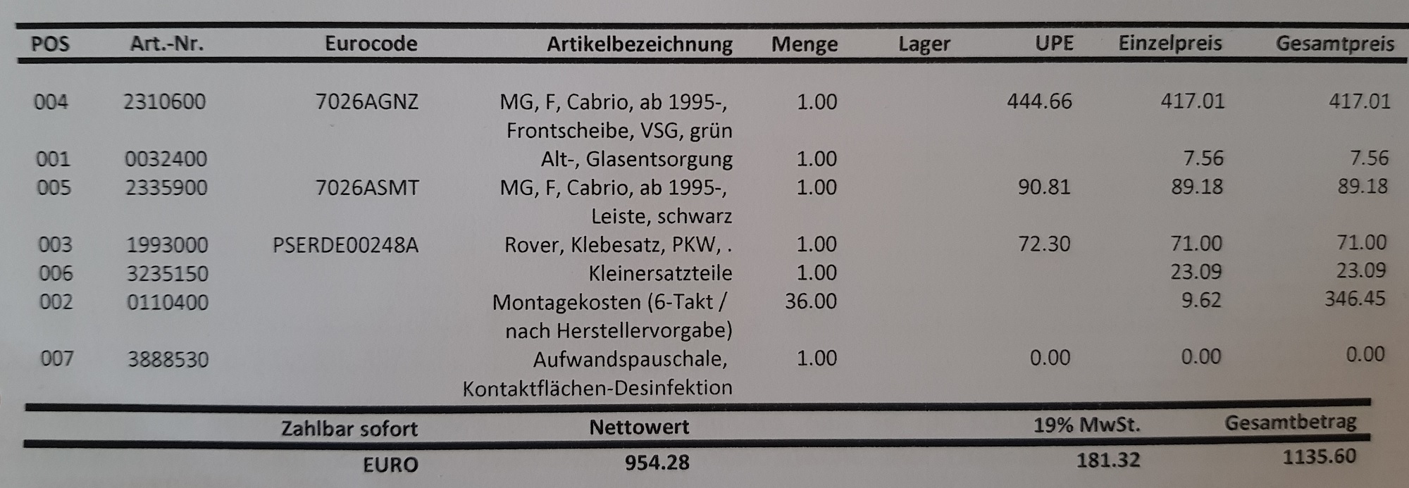

Ich war heute in der richtigen Filiale in Chemnitz und habe den Austausch der Frontscheibe eingeleitet.
Die Scheibe soll nächste oder übernächste Woche kommen. Bin gespannt was es für eine Scheibe wird.
Hier mal die Rechnung mit den einzelnen Posten:
Carglas Scheibe.jpg [ 342.68 KiB | 32377-mal betrachtet ]
Ich trage davon Gottseidank nur die 150 € SB.
