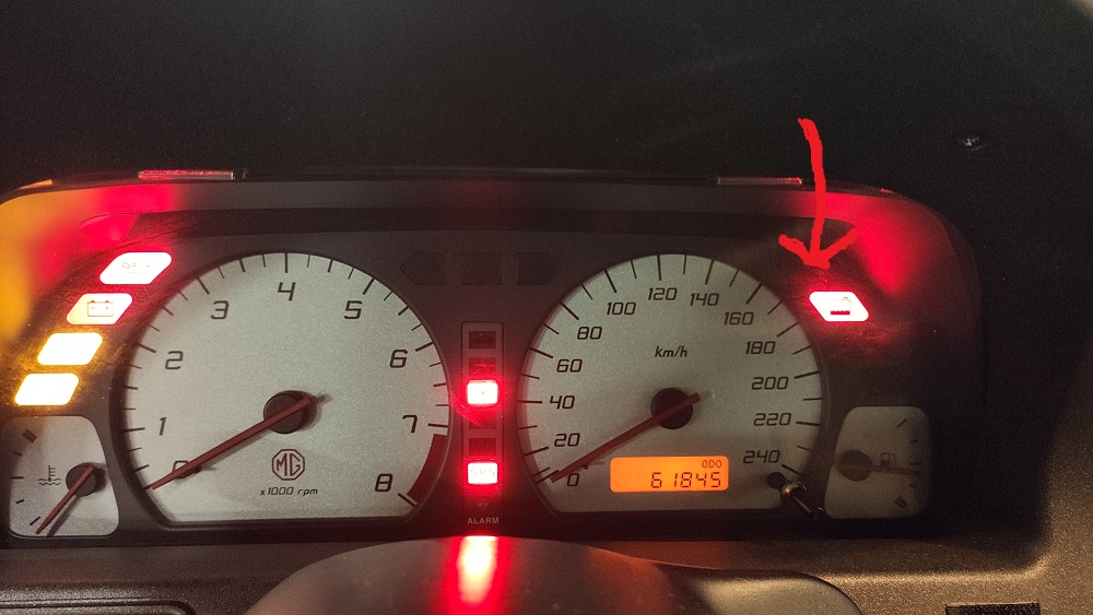

Mach mal Bild von der Lampe.
Bestimmt meinst du die Motorraumtemperaturlampe vielleicht.

Er meint sicher die zusätzliche Warnleuchte im Kombiinstrument.
Diese kam meines Wissens nach ab dem Modelljahr 2005 hinzu.
Das Modelljahr begann ab VIN 633998 im September 2004 . An der 10. Stelle der kompletten VIN ist das Modelljahr zu erkennen. 5 = Modelljahr 5
Den Level Sensor schon ab VIN 632424.
Und hier das Bild dazu:

Und genau diese Lampe habe ich im Kombiinstrument, nur ohne jegliche Funktion. Ich habe die VIN 630754, vermutlich liegt es am Sondermodell 80th anniversary, dass bei mir schon das Update installiert ist. Leider fehlt die Erweiterung im Kabelbaum. Oder kann der Motorraumsensor, der bei mir offenbar keine Funktion hat, dieses Kabel sein?
Vielleicht kann ja mal jemand bei seinem Stecker am low level sensor bei einem Modelljahr 2005 messen, was da ankommt. Wird die Lampe über Masse geschaltet oder liegen zufälligerweise 5V an?
Phil
