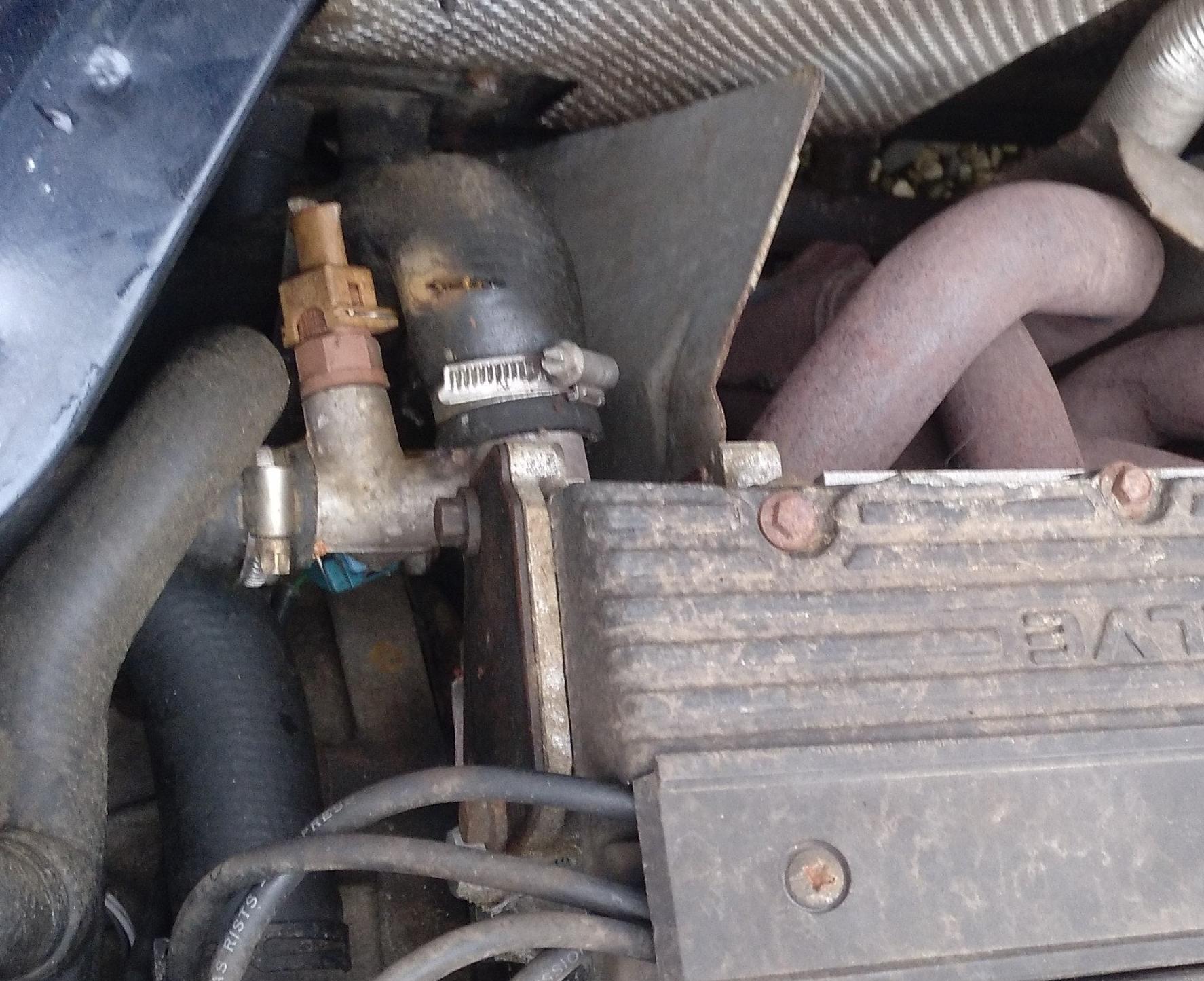

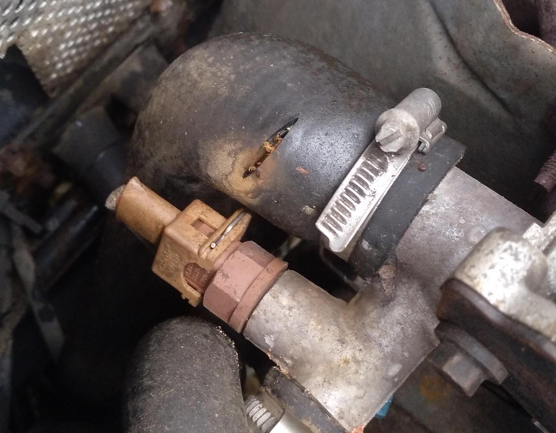

Braucht gar kein UV, schafft auch bloßes Auge 1.0 schon. Jetzt suchen wir nur verzweifelt rauszufinden, welcher Schlauch dass denn nun ist.
Ist das https://rimmerbros.com/Item--i-PEH000090 / PEH000090 ?
Was uns wundert ist dass unser Schlauch irgendwie kein Plastik-Y hat, sondern anscheinend aus einem Stück ist?

Der geht doch immer kaputt, schon mehrfach gehabt. Genau an der Stelle.
PEH000090 stimmt, der war früher einteilig, die neue Variante ist mit Y-Stück, ist wohl billiger, als zu vulkanisieren.
