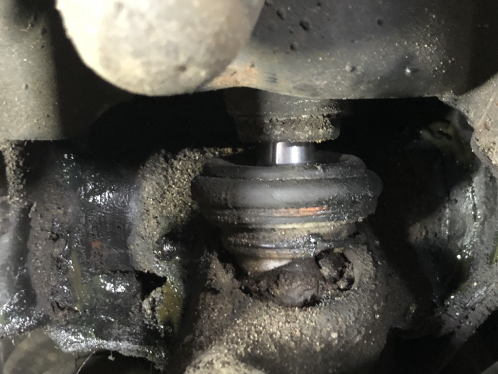

Stell dich auf böse Überraschungen ein … besonders die kurzen Knuckles vergammeln gerne und das sieht dann so aus:
vergammelter knuckle.jpg [ 197.24 KiB | 25883-mal betrachtet ]
Das Malheur sieht man in der Regel erst, wenn der Querlenker entlastet ist. Wenn das Oberteil dann raus ist, sitzt der Metallfuß wie eingeschweißt in der Aufnahme fest.

Fazit: Kann in 20 Minuten erledigt sein (je Rad), können aber auch zweieinhalb Stunden draus werden.
