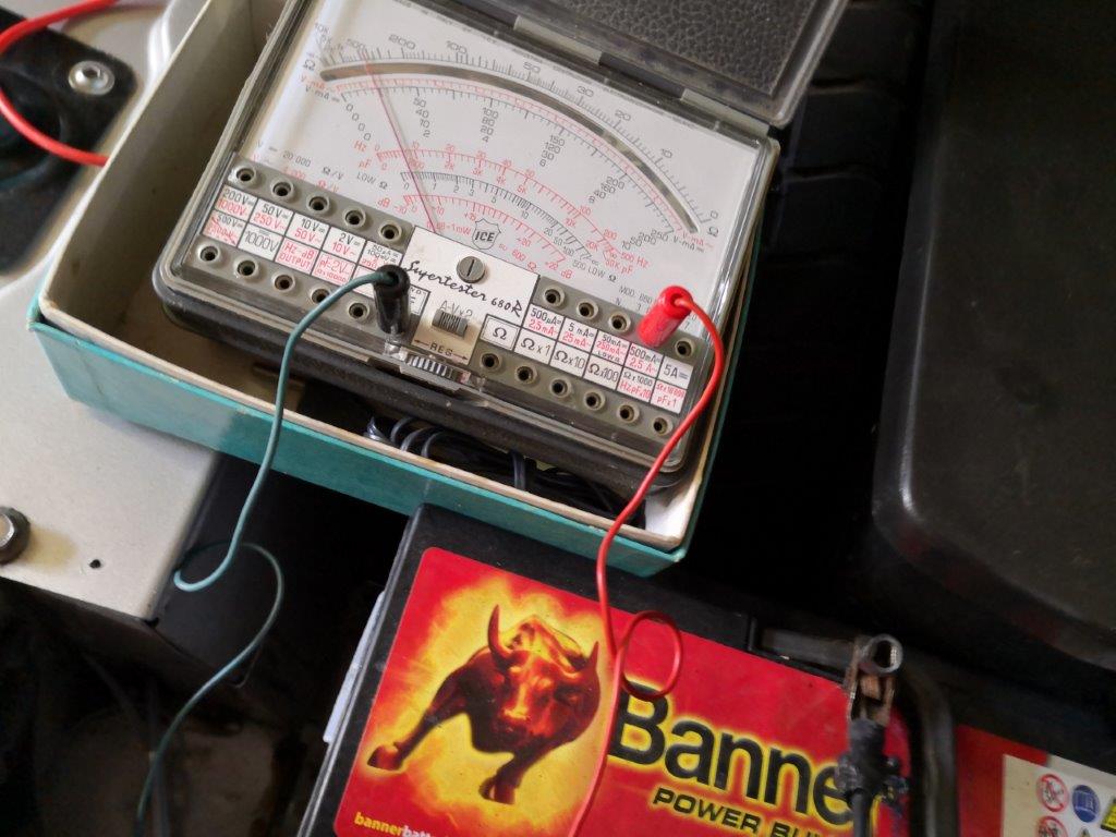

andreash hat geschrieben:
Kann es sein, dass nicht 3mA normal sind, sondern 30mA? Dann wäre alles ok. 3mA wären 0.036 Watt, bissl wenig für Uhr, Alarmanlage, Funkempfänger, Radio.
Die 3mA hätte ich hier irgendwo aus dem Forum.
Andreas,
EDIT: die 3mA kamen mal von mir. Hatte es auch vor Jahrzehnten mal irgendwo aufgeschnappt
Der Wert ist definitiv falsch.
Habe eben selber mal auf die Schnelle ein altes Amperemeter vorgeholt, die Frontraumleuchte deaktiviert und gemessen.
Zwischen 50mA bei offenem Auto, bis 70mA im abgeschlossenen Zustand. Geht auch mal rauf auf 120mA, direkt nach dem Zündung EIN und Abschalten, wobei ich das nicht mit nur zwei freien Händen nachvollziehen konnte.
Dateikommentar: 500mA Messbereich
IMG_20190904_181003.jpg [ 102.18 KiB | 20415-mal betrachtet ]
