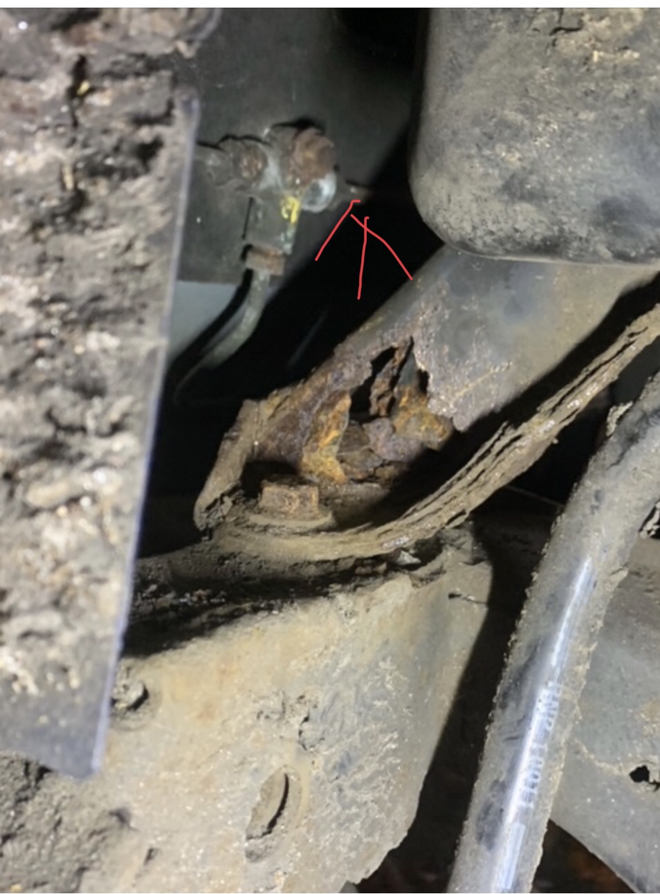

Welche Leitung ist eigentlich bemängelt worden ? Das T-Stück sieht ja noch recht gut aus und für gewöhnlich reicht es wenn du die Leitung reinigst (Drahtbürste) und anschließend dünn Lack drauf wenn natürlich Rost Narben auf der Leitung bleiben nach dem putzen muss die neu die Leitung Pfeil hatte ich meistens das die gammelig war
Ps . Ist dein Foto
8D8CC356-4D18-42FD-A4D8-060F2EAEF6F8.jpeg [ 276.49 KiB | 25498-mal betrachtet ]

Hinten links ist bemängelt worden. Leider kommen die hinteren Stossdämpfer erst kommende Woche, deshalb hab ich den Luftfilterkasten etc noch nicht wieder reingebaut, um mehr Platz zu haben. Ich kann daher grad nicht fahren. Aber ich hoffe, die kommende Woche zu bekommen und einbauen zu können und dann mal selber auf einer Bühne drunterschauen zu können. Dein Tipp mit entrosten wäre natürlich die einfachere Variante. Ansonsten kauf ich dann eine fertige Leitung in passender Länge.
So 8. Nov 2020, 20:09
Beitrag Re: Bremsleitung
So, mal ein Update, der Wagen ist wieder fahrtüchtig und ich konnte ihn auf die Bühne nehmen, Der Rost an den Bremsleitungen ist in der Tat nur oberflächklich, habe ihn beseitigt und betrachte den Punkt erstmal als TÜV fertig.
