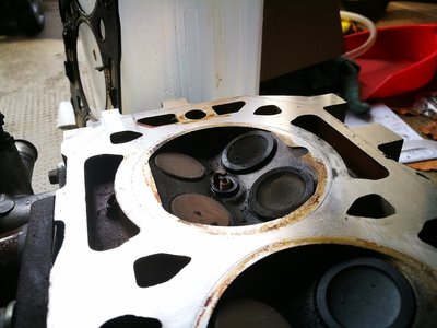

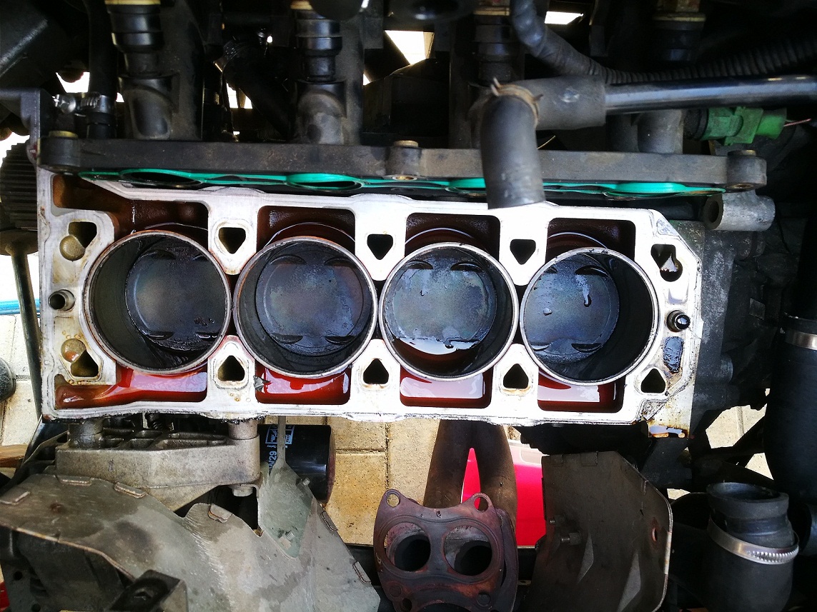

So, der Kopf ist unten.
Genau schauen konnte ich noch nicht, allerdings ist eine der mittleren Laufbuchsen locker. Was bedeutet das konkret bezüglich einkleben mit “geht recht flott wenn der Motor offen ist“?

Ölwanne und Ölschiene ab Pleuel lösen nach oben rausziehen sauber machen dichtungsmittel dran wieder rein festschrauben und von oben andrücken Ölwanne wieder dran nachdem die Ölschiene auch ersetzt wurde

Das is schlecht, ich hab den in der Einfahrt stehen. Von unten rankommen is nicht so optimal. Geht das nicht ohne Kolben ziehen?
Fr 17. Aug 2018, 21:34
Beiträge: 467
Beitrag Re: Seltsames Verhalten Kühlwasser
Klar. :mrgreen:
laufbuchse gute 2 cm nach oben ziehen. da bist du dir sicher dass du nicht über die kolbenringe kommst...
Dann die Buchse drehen und mit dem Finger die kante erfühlen. durch ein Wasserkanal reingreifen.
wenn kante erfühlt ist, genau da mit viel drehen der Buchse und Bremsenreiniger alles sauber machen.
Pampe auf die fingerspitze (z.B. Hylomar blue) und diese Kante der laufbuchse durch drehen selbiger ringsrum vollschmieren.
10 min ablüften lassen Buchse wieder reindrücken Kopf drauf glücklich sein. :angel:
Schon oft gemacht, nie wieder undicht geworden. :up:
wenn du nicht ablüften lässt isses zwar auch dicht, aber das Zeug wirst du wochenlang im Ausgleichbehälter riechen. :lol:

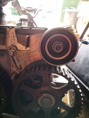

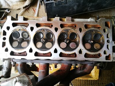

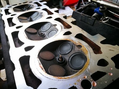

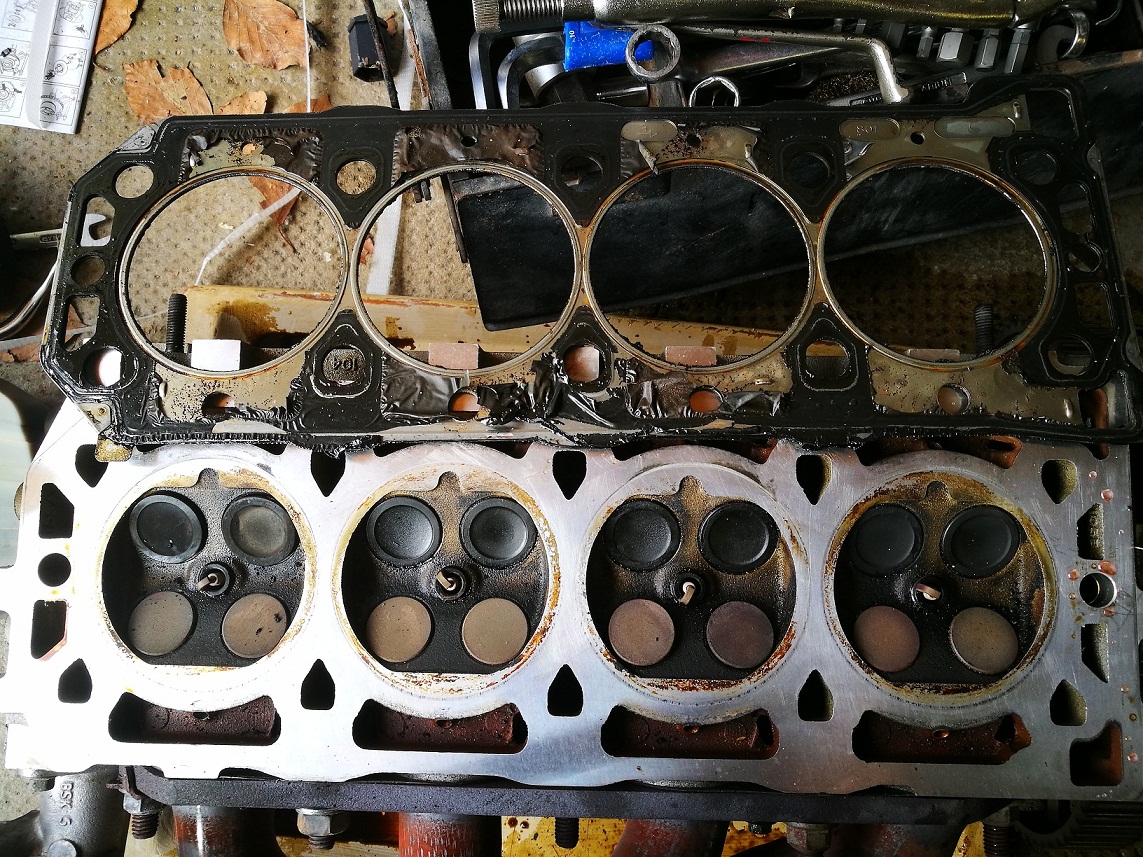

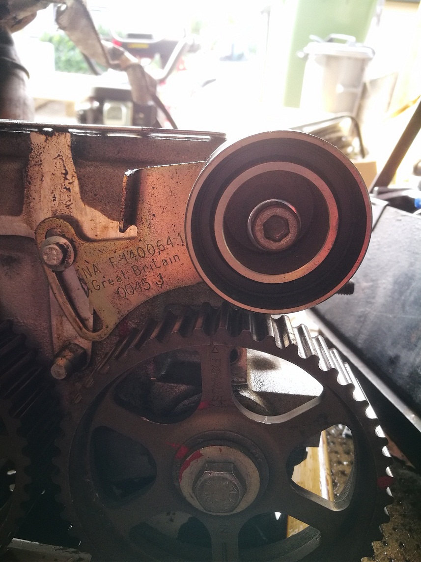

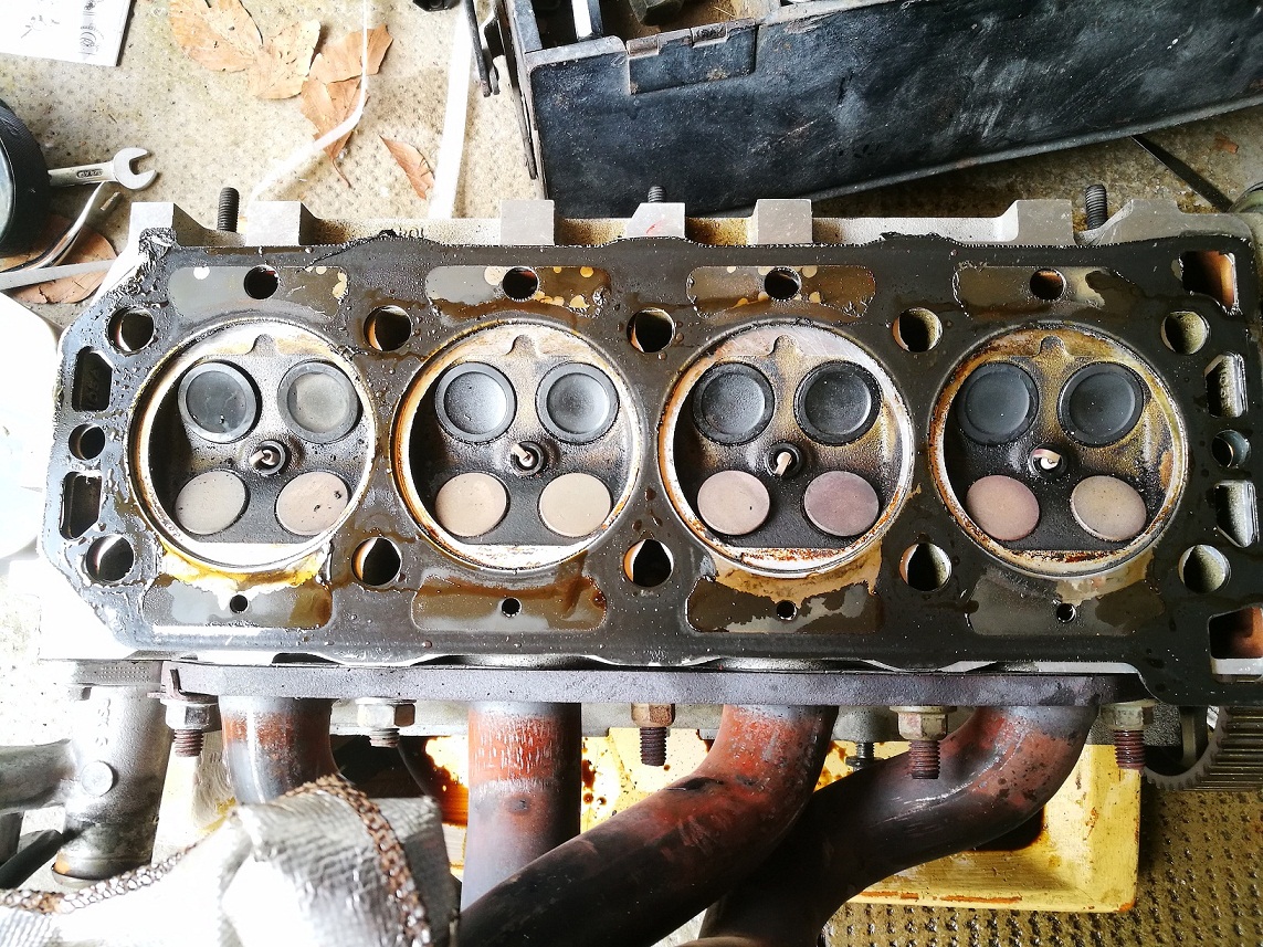

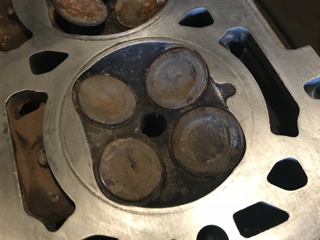

ich hab mir jetzt nochmal einen Überblick verschafft. Es war schon eine MLS Dichtung verbaut. Ich würde natürlich wieder so eine verbauen.
Frage 1: auf dem Bild mit der Spannrolle ist eine manuelle drauf oder?
Ich habe den Kopf ohne Reinigung der Dichtfläche fotografiert. sieht man da irgendwas verdächtiges in Form von Druck welcher ins Kühlwasser abhaut? von links gesehen der erste und der dritte auf Einlasseite?
Dann habe ich nochmal die Dichtung aufgelegt, und danach daneben gelegt damit man die dichtfläche der Kopfseite auch sieht.
Dann habe ich mir noch die Feuerstege angesehen, man erkennt etwas, aber es ist jetzt nicht so, dass da eine große Kante da wäre. bedenklich oder i.O?

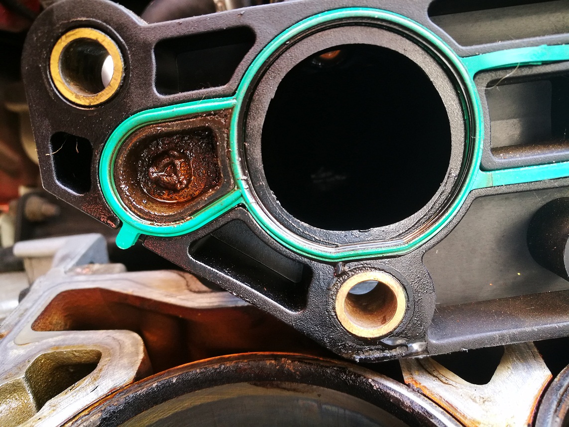

Was mir eben noch aufgefallen ist, ist das hier:
Das Rückschlagventil der Ansaugbrücke scheint komplett dicht. Der Schlauch und der Stutzen dahinter ist sauber und i.O

der Kopf wurde sicher schonmal geplant. Zieh das mit nem Ölstein und ausreichend Öl ab und schraub das wieder zusammen. Du solltest aber darüber nachdenken die Schaftdichtungen auch zu tauschen. Der Motor scheint anzufangen Öl zu verbrennen und dann siehts wahrscheinlich mit den Ölabstreifringen auch nicht mehr so dolle aus. Schau dir die Laufbuchsen auch gut an, es sollten auf die ganze Länge Hohnspuren deutlich zu sehen sein, dann kannst sie drinlassen. Die Kolbenringsätze sind bezahlbar und da du jetzt ja eh schon das gröbste offen hast und eh abdichten willst, kannst du das vernünftig machen.

Ja die Spannrolle ist manuell.

Das mit dem Öl siehst du weil der Kopf bisschen mit Ölkohle zu ist?
Das Rückschlagventil bewegt sich kein Stück. Schliesst das zum Motor hin damit keine Luft gezogen wird?
Sorry für die blöde Frage, aber wie krieg ich das sauber?
Sa 18. Aug 2018, 12:29
Beiträge: 44
moin,
nein, das schnüffelventil entlässt nur reste von eingeschlossener luft aus dem kühlkreislauf in den ausgleichsbehälter. dazu muss es natürlich beweglich bleiben. is ne kleine kugel drin die da hin und hertanzt.
wie du es rauskriegst weis ich nicht. ich hab nen alukrümmer da isses in die brücke eingesetzt mit dem rohrstück für den schlauch.
ich habs noch nicht rausgenommen. is wahrscheinlich eingeklebt mit loctite oder ähnl.

solltest du die büchsen nicht rausnehmen wollen, darfst du jetzt auf keinen Fall mehr die KW drehen.

nochwas:
wenn du jetzt den kopf saubermachst, siehst du ja ob du ringförmig um den brennraum vertiefungen hast.
dann hast du da natürlich ne prioritäre baustelle.
dann das dickenmass des kopfes messen und schauen ob sich das noch wegplanen lässt.
gibt ein minimum des kopfes, das nicht unterschritten werden darf.

Ich würde den Zylinderkopf so wie er ist zum Motorenbauer bringen.
Zum planen und Schaftdichtungen tauschen mit Ventile einschleifen dann hast du Ruhe. Gleich den Kasten mit abdichten lassen mit neuen Nockenwellendichtringe.
