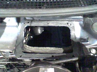

Dateikommentar: Karosserieseite
Bild092.jpg [ 76.24 KiB | 24407-mal betrachtet ]

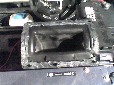

Dateikommentar: Am Ansaugkasten
Bild093.jpg [ 79.94 KiB | 24407-mal betrachtet ]
Nachdem alle Schrauben wieder angezogen waren wurde überall reichlich von der schwarzen masse herausgedrückt, was mir die Sicherheit gab, nicht zu wenig benutzt zu haben. Der Überschuss kann mit einer Plastikfolie entfernt und dann der Bereich mit Waschbenzin gereinigt werden, wenn's noch feucht ist.

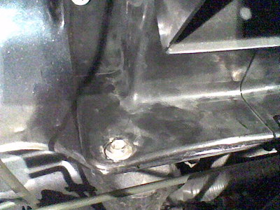

Dateikommentar: quetsch
Bild094.jpg [ 74.57 KiB | 24407-mal betrachtet ]
Ich hab den ganzen Kram dann eine Nacht stehen lassen, getrocknet bzw. gehärtet war das da aber noch nicht. Egal, raus mit der Pulle und ordentlich Wasser drauf. Fazit: da tropft nix mehr!

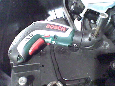

Dateikommentar: Bosch IXO
Bild096.jpg [ 89.18 KiB | 24407-mal betrachtet ]
Ist ein Bosch IXO Akkuschrauber, den gibt es im Kit mit zwei Adaptern, eine 90 Grad Umlenkung und ein Versatzstück zum Arbeiten in Ecken. Damit hat man auch die Lüfter-Widerstände in unter 10 Minuten raus und wieder drin, weil eine LED zur Beleuchtung des Arbeitsbereichs ist auch noch dabei.
