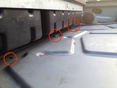

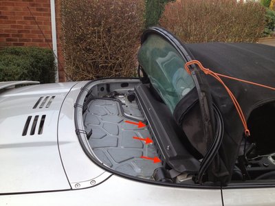

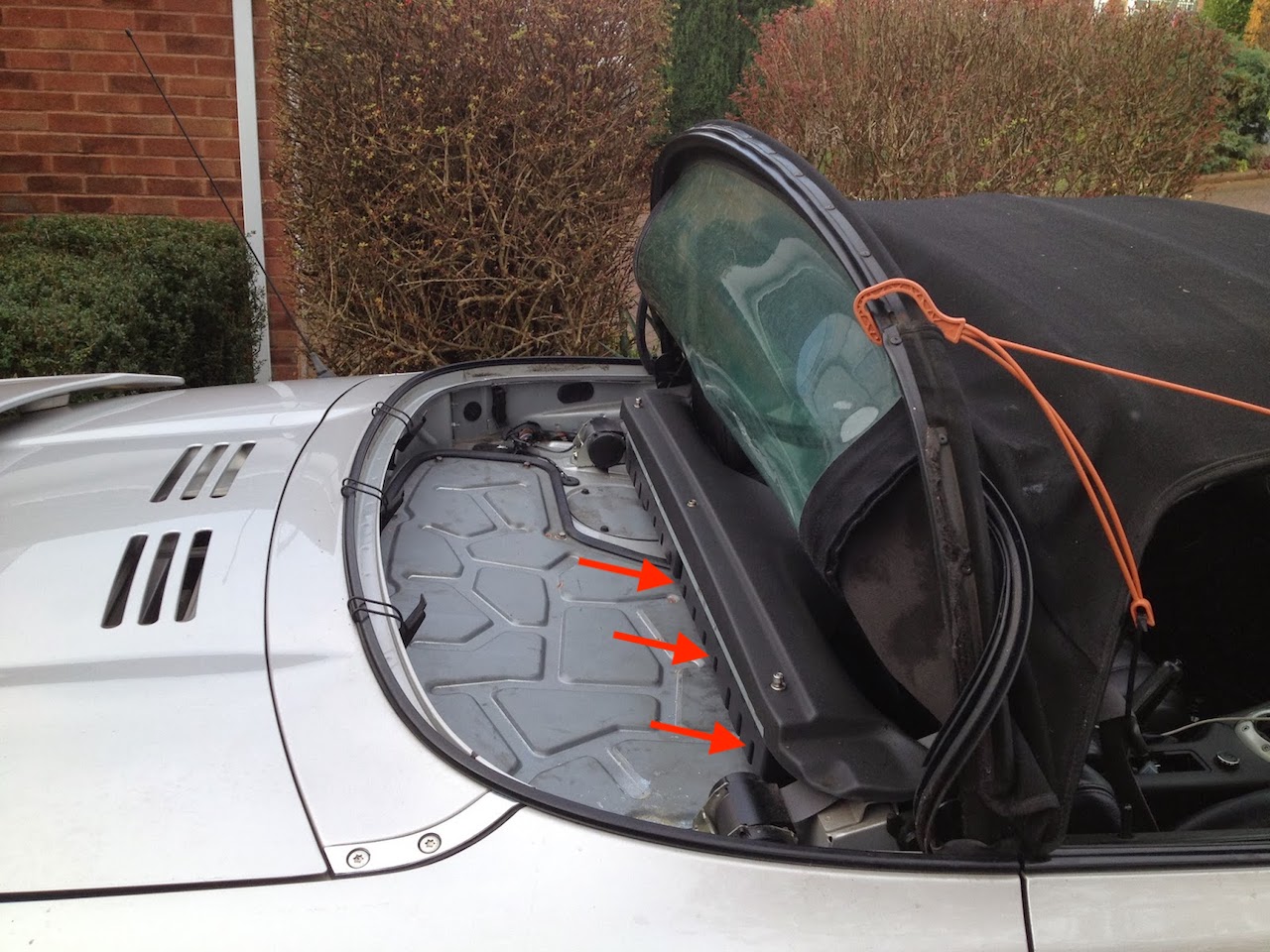

Na, Dirk, die sollte aber wirklich JEDER hier aus dem FF (oder eher: F/TF) kennen … :mrgreen:
Abdeckung.jpg [ 268.27 KiB | 14079-mal betrachtet ]
Schrauben unter der T-Bar.jpg [ 133.02 KiB | 14079-mal betrachtet ]
Zwei fehlen auch im Bild!
