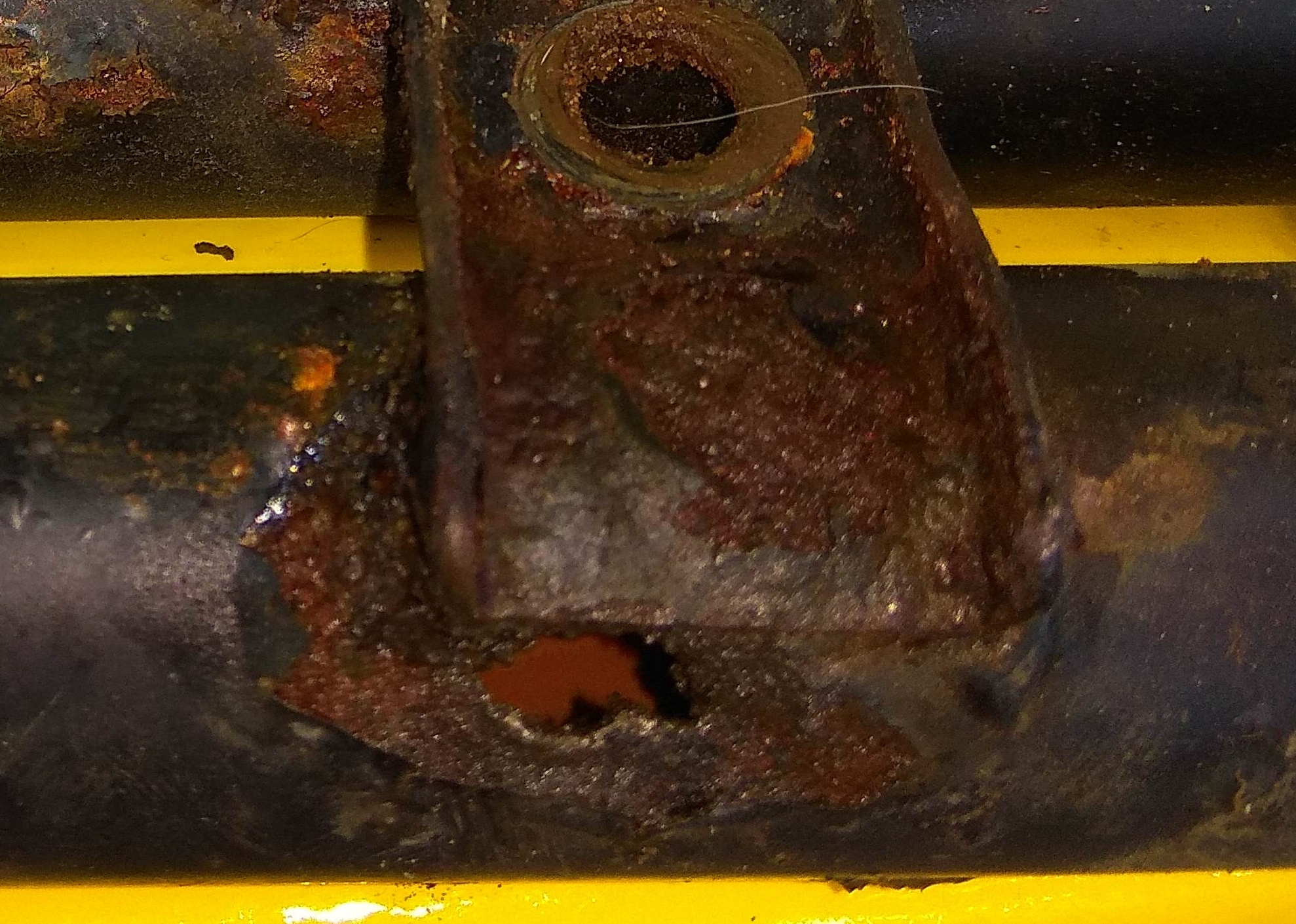

War nur ein leichter Wasserverlust. Mit dem Schraubendreher war dann aber ratzfatz ein grosses Loch entstanden.
IMG_20180428_121243.jpg [ 936.33 KiB | 18531-mal betrachtet ]

Kannst Du beschreiben, welche Stelle das Bild zeigt?
Danke & gruss kai
Sa 28. Apr 2018, 17:50
Beiträge: 5004
Beitrag Re: Achtet auf die Kühlwasserrohre...
Ist eine Halterung mit der das Rohr an der Karosserie verschraubt wird
Sa 28. Apr 2018, 18:06
Beiträge: 736
Danke - werd' ich mich nächstes Wochenende wohl doch mal richtig drunter legen müssen....

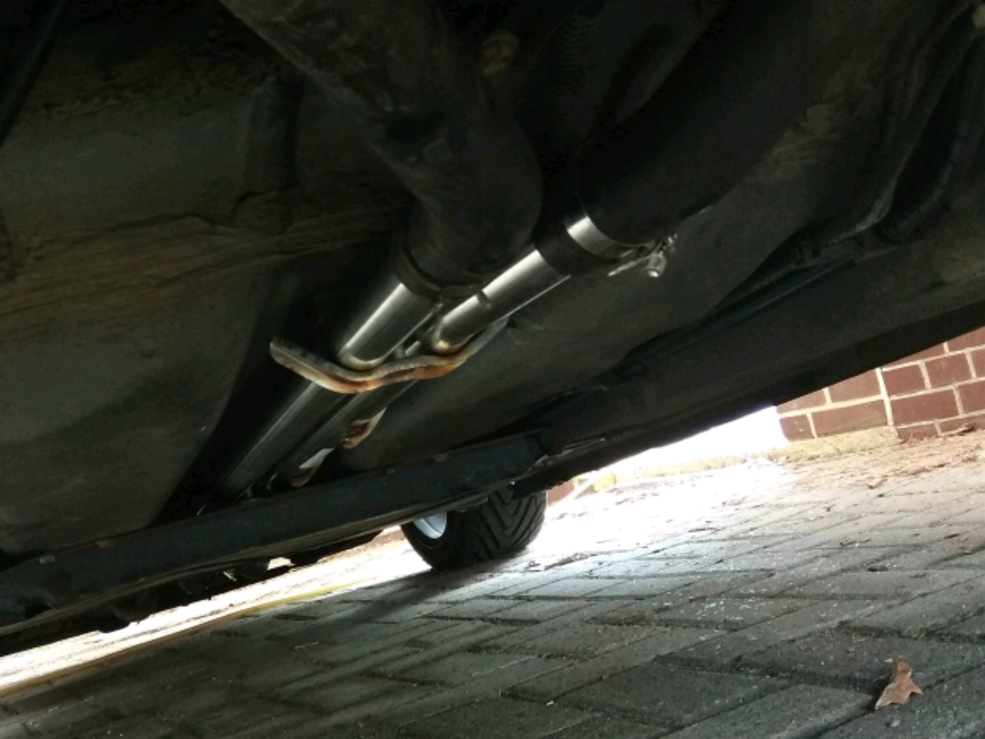

Wieder einer mehr...
IMG_20180429_141343_crop_2000x1500.jpg [ 1.36 MiB | 18421-mal betrachtet ]

Funktionieren eigentlich auch Kühlwasserschläuche statt Rohre? :D
Beste Grüße
Adrian
Di 8. Mai 2018, 14:47
Im Prinzip schon. Reißen halt auf, wenn Du irgendwo hängen bleibst :mrgreen:
