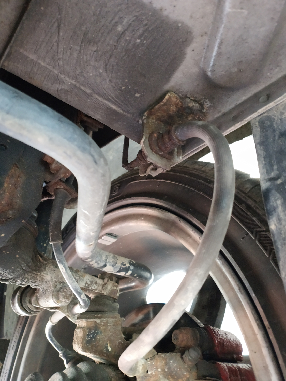

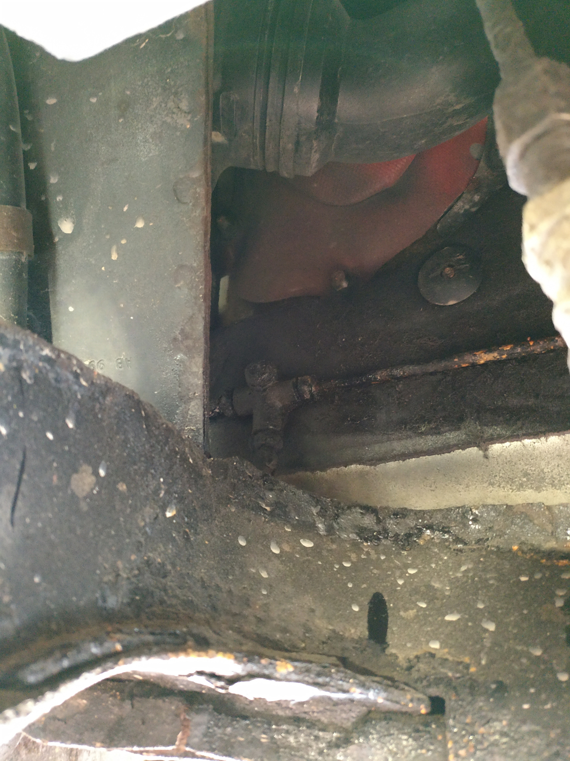

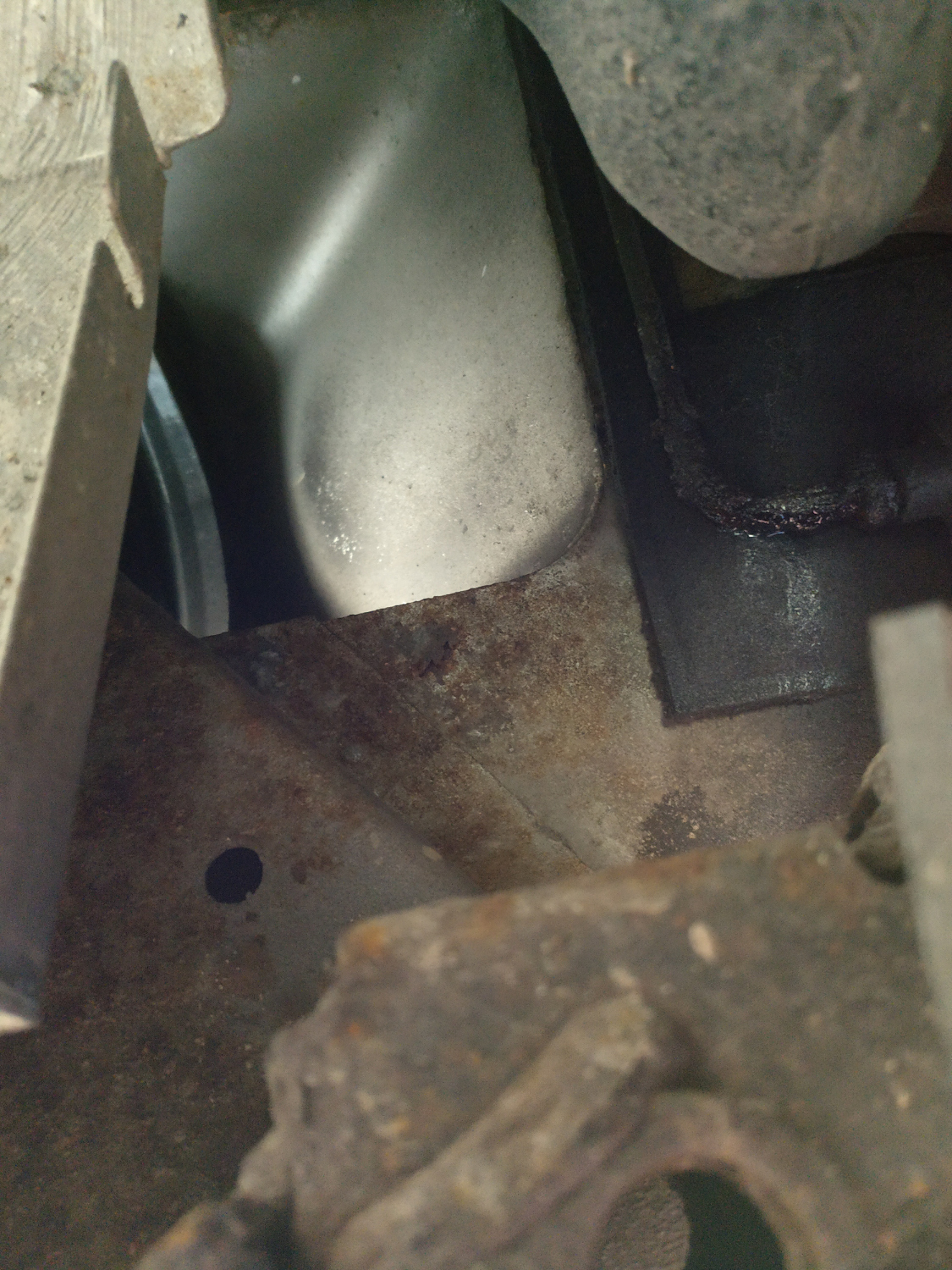

einer neuer Tag ein neus Problem.
Gestern einen Fleck auf dem Hof gefunden, böse Vorahnung gehabt.
Heute morgen auf dem Weg zur Arbeit plötzlich Warnung Bremse an.
Da war Vorahnung Gewissheit geworden :-(
Also heute kurz auf die Bühne, Schaden begutachten.
Wie ich hier schon gelesen habe, T-Stück samt angerenzender Leitungen weg gerostet und tropfen wie ein Kieslaster.
Material hab ich schon beim örtlichen Teilehändler besorgt, sobald ich ein Bördelwerkzeug habe gehts an Werk.
Hab Ihr noch Tipps / Hinweise was man MG speziefisch beachten sollte?
Das die Matte hinterm T-Stück weg kommt ist klar, das habe ich ja schon gelesen :up:
Die Schläuche hinten kommen auch neu.

No Hallo, des is oba ordentlich weggegammelt. :shock:
Alles neu macht der Mai... :D
Inkl. Stahlflex...
