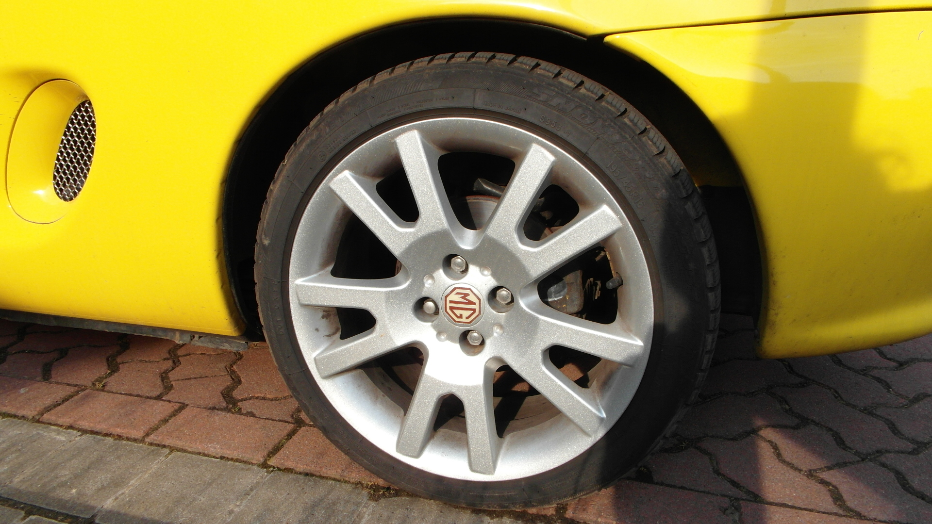

Hier Bilder von 'außen'. Mehr folgen, wenn ich das Rad abhabe.
Das erste ist hinten links, das zweite hinten rechts, und eine Seitenansicht
SAM_3183.JPG [ 1.08 MiB | 18849-mal betrachtet ]
SAM_3182.JPG [ 1.02 MiB | 18849-mal betrachtet ]
SAM_3181.JPG [ 1.07 MiB | 18849-mal betrachtet ]

Jetzt sieht man ja auch deutlich, das die rechte Seite ja vorne und hinten tiefer gegangen ist.
Liegt der vorne vielleicht auch schon auf?, vielleicht ist ja auch eine Leitung defekt.
Do 15. Mär 2018, 17:26
Beitrag Re: MGf Trophy hängt hinten rechts runter
Also eine defekte Leitung würde in jedem Fall eine Lacke unterm Auto bilden, egal wo.
Sieht mir nach ner defekten Dose aus, also die Membran vom Fluid zum Stickstoff, da läuft nix aus aber der Druck verteilt sich über die gesamte Seite, also sackt das ab. Zumindest ordentlich.
Könnte natürlich auch ein defektes Schraderventil sein, aber dann wär auch eine Lacke. Nur meine bescheidene Meinung.

Is der krass tief, Alder.... :mrgreen:
Do 15. Mär 2018, 17:54
Er hatte das ja geschrieben, aber Dose wirds schon sein.
"Keine Flüssigkeit zu sehen - bei dem Boden wo er sonst steht kann Flüssigkeitsverlust nicht sichtbar sein (Schotter)."
