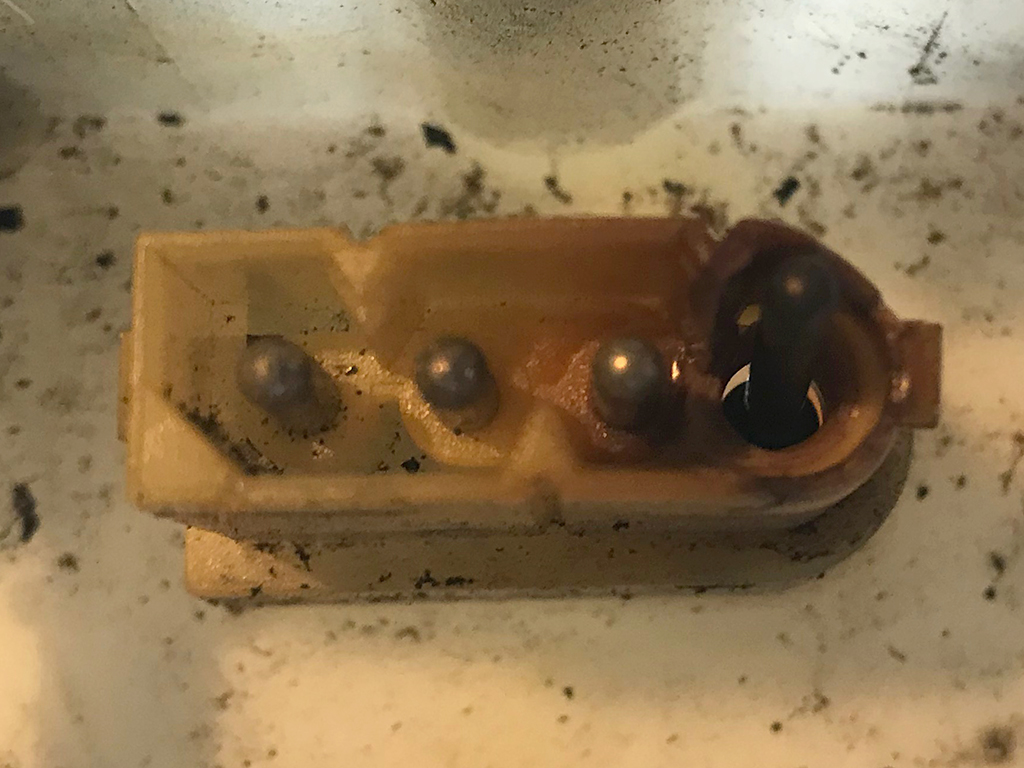

Gestern nun, anlässlich des großen Service zum Saisonstart, wollte ich mal die Dichtung tauschen, doch was ich dann fand, ließ es mir kalt den Rücken runter laufen:
Dateikommentar: verschmorter Stecker
benzinpumpe1.jpg [ 483.9 KiB | 13384-mal betrachtet ]

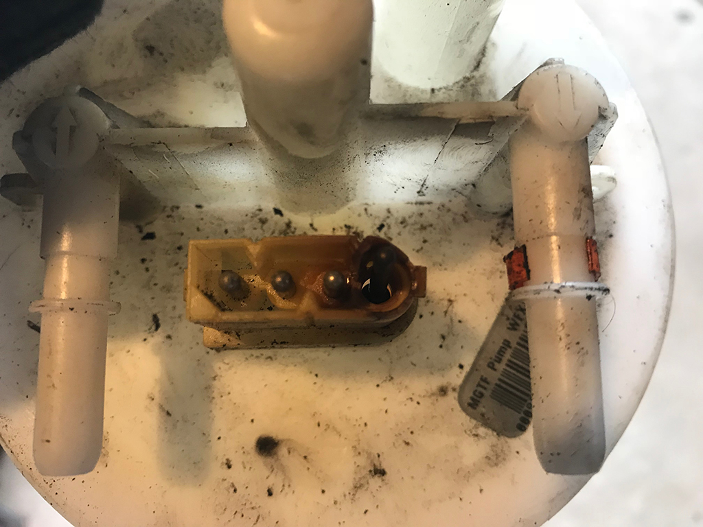

Der Hauptkontakt im Stecker an der Benzinpumpe, der die Pumpe selbst antreibt, war völlig weggeschmort. Die Isolierung am Kabel übrigens auch – etwa 1,5 cm weit! :? Wahrscheinlich war der Stecker irgendwann mal nicht richtig draufgesteckt, außerdem handelte es sich um eine Aftermarket-Pumpe, also kein Originalteil. Jedenfalls war dann bei genauerer Inspektion des Malheurs klar, woher die Gerüche kamen:
Dateikommentar: Detail vom Stecker
benzinpumpe2.jpg [ 458.05 KiB | 13384-mal betrachtet ]
Der Pin am Pumpengehäuse hat solange vor sich hin geschmort, bis er ein etwa 0,5 cm großes Loch ins Gehäuse geschmolzen hatte. Hier konnten die Benzindämpfe munter entweichen, genau entlang dem vermutlich knallheißen, wackeligen Steckkontakt. Da hätte es auch jederzeit funken können und die Dämpfe entzünden.
Manchmal muss man eben Glück haben. :mrgreen:
Ersatzpumpe (original) und neues Kabelende sind verbaut, das sollte jetzt keine Probleme mehr machen. Sollte man aber mindestens einmal im Jahr kontrollieren :!: 8-)

So, mal ein Update zu dem Thema:
Hatte heute Besuch von einem TF-Fahrer aus dem Emsland. Auch Baujahr 2004, wie meine Cully. Bin den Wagen dann mal zu meiner neuen Halle Probe gefahren, dabei merkte ich, dass auch hier ein deutlicher Benzingeruch während der Fahrt auftrat. Also Probe aufs Exempel, Tankdeckel beim Öffnen ohne "pffft", und auf Nachfrage erfuhr ich, dass der generell drucklos ist.
Oha, denk ich mir, da müssen wir doch mal ganz flott nach der Pumpe schauen. Ergebnis: Auch hier der Pin zum Pumpenmotor weggeschmort, dadurch Gehäuse undicht und potenziell brandgefährlich!
War noch nicht so schlimm wie bei mir, aber der Pin war so lose, dass er beim Versuch, ihn mit ner kleinen Spitzzange zu greifen – plopp – im inneren der Pumpe verschwand. Also Pumpe ausgebaut, den Pin mit Bremsenreiniger und Schmirgelpapier gesäubert und dann mit einem guten Tropfen Heißkleber wieder im Gehäuse fixiert. Stecker auch bearbeitet. Druck baut jetzt auf, ist also dicht; Kontakt ist da. Wie lange das hält, weiß ich nicht, aber als Notreparatur erstmal wohl okay. Ich hatte hier allerdings auch keine Austauschpumpe mehr liegen.
Es handelt sich übrigens noch um die originale Pumpe, Siegel vom Ersteinbau war noch drauf. Knapp 85tkm gelaufen, der Wagen.
Fazit: Wenn es nach Sprit riecht und der Tank keinen Druck hat, UNBEDINGT die Pumpen-Anschlüsse prüfen, das kann sonst eventuell recht explosiv werden. Scheint bei den Mk2- und TF Pumpen (mit länglichem Steckeranschluss) ja ein Serienfehler zu sein …
