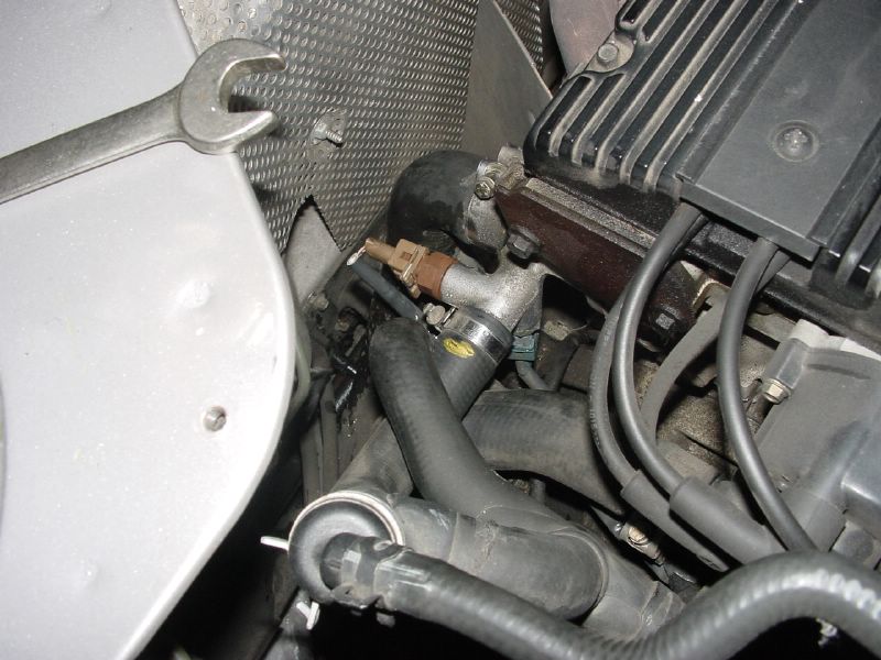

Könntest du mir eventuell ein Bild von dem kühlwassersensor zukommen lassen, hier gibts zwei verschiedene.

Dieser Sensor ,den ich eingebaut habe ist nicht der selbe wie bei dir. Du hast einen MK1 und da ist der braun glaub ich, aber das können dir hier die Fachleute besser beantworten.

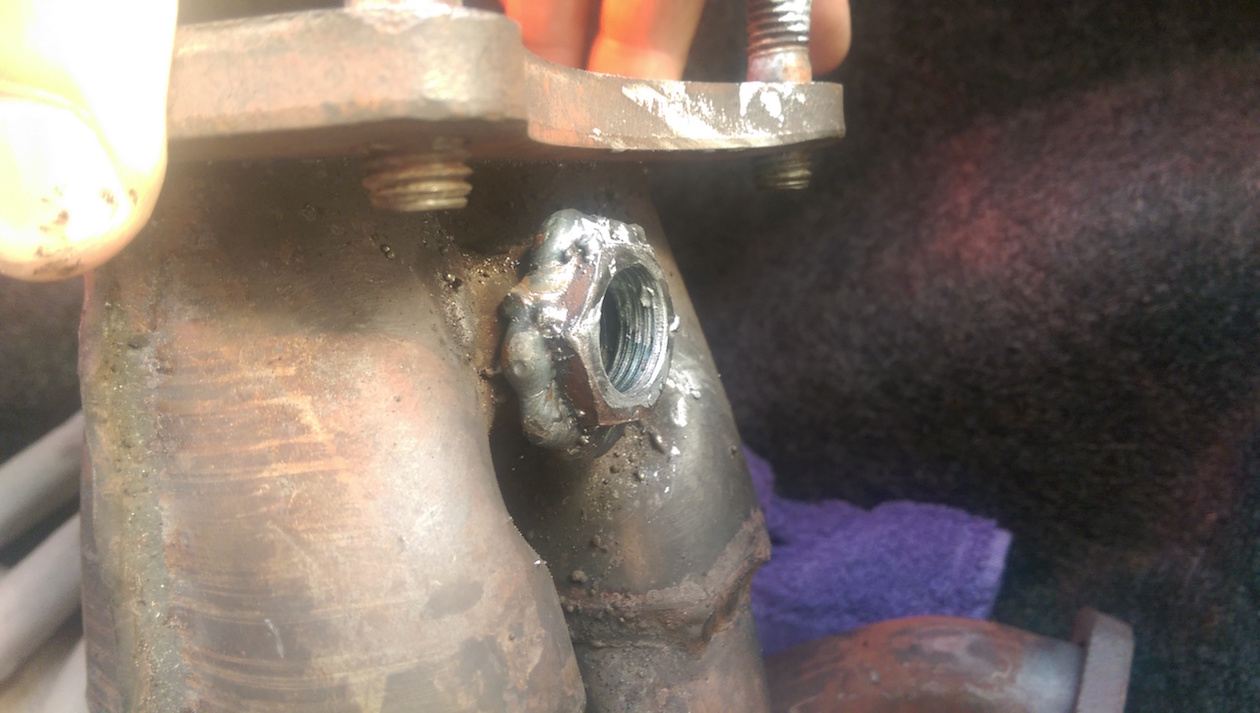

Moin, könnt ihr mir sagen ob die Sonde falsche Werte liefern kann wenn sie etwas weiter oben sitzt?
Durch das kaputte Gewinde musste ich was draufschweißen (siehe Bild)
