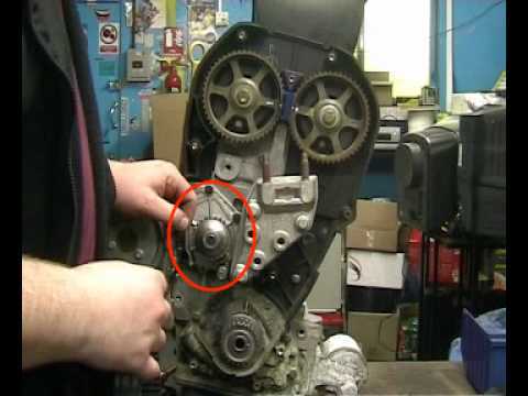

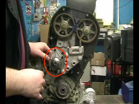

In der Tat, das hört sich sehr nach ner undichten WaPu an. Die sitzt an der Stirnseite vom Motor, im Zahnriemenkasten, unterhalb der Spannrolle (die im Bild demontiert ist):
wasserpumpe.jpg [ 19.3 KiB | 16312-mal betrachtet ]
Wann wurde die das letzte Mal gewechselt?

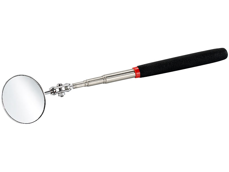

Hast du sowas:
Dateikommentar: Teleskopspiegel
nc1986_0.jpg [ 21.86 KiB | 16302-mal betrachtet ]
Dann einfach mal den Motordeckel abschrauben und im Bereich der Lichtmaschine schauen, ob es da irgendwo von der Kopfdichtung aus sifft.

Hast du sowas
Nee, natürlich nicht :shock:

Sven hat geschrieben:
Hast du sowas
Kleiner Schminkspiegel der Liebsten geht auch, aber die Fettfinger vor der Rückgabe abmachen :lol:
