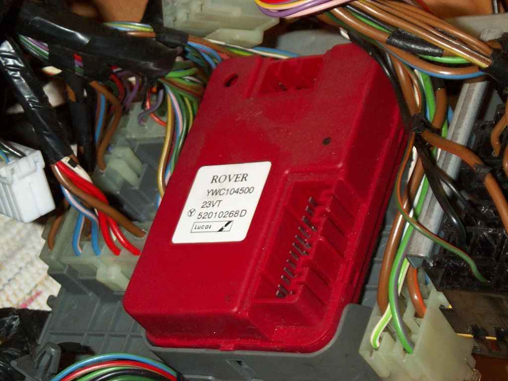

Das ist Teil des roten Kästchens hinter dem Sicherungskasten unterm Lenkrad. Die BCU (body control unit - Karosseriesteuergerät). Hab ich liegen.

Mykel,
Ist das das rote Relais, welches auch den Motorraumlüfter regelt?
Oder meinst du mit dem roten Kästchen ein anderes Teil?
Mo 26. Mär 2018, 23:55
Beitrag Re: Nebelschlußleuchten ohne Funktion
Nö, das größere auf der Rückseite der Sicherungseinheit:

Also,
Hab´ das rote Kästchen mal ausgebaut, geöffnet und sämtliche Lötstellen mir angeschaut.
Könnte nichts Verdächtiges feststellen. Wird wohl im Mikroprozessorbereich hinüber sein.
Mykel, du kannst mir ja mit einer PN mitteilen, was du für das Rote Kästchen haben willst.
Der vordere ist ein Schalter, der hintere nur ein Taster. Nee, nee, nee, das wird die Elektronik in dem Zauberkästchen von Lucas sein.
Und es war nicht das Zauberkästchen von Lucas. Es war tatsächlich der Taster.
Ausgebaut und geöffnet, die Schleifkontakte waren total mit Fettschmiere zugesifft.
Alles sorgfältig mit Waschbenzin gereinigt und siehe da, die Nebelleuchten strahlen wieder wie eh und je.
Mykel, vielen Dank für deine Hilsbereitschaft und lass das Zauberkästchen weiter ruhen.
