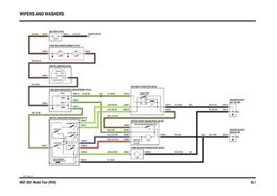

ich hab heute festgestellt, das mein Scheibenwischer keinen Mucks mehr macht. Die Sicherung ist in Ordnung. Hat jemand die Pinbelegung des Steckers (wo auf welcher Stufe Spannung anliegen sollte)? Ist ein MKII
Danke
Uli
Sa 6. Jan 2018, 16:46
Beitrag Re: Steckerbelegung Scheibenwischer
Aber sicher doch:
wipers.jpg [ 146.59 KiB | 19922-mal betrachtet ]

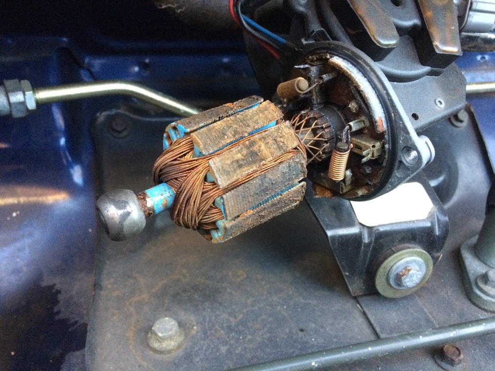

Allerdings muss ich vielleicht auch noch den ganzen Motor zerlegen, der Kollektor und die Kohlen sehen nicht so optimal aus.
Das Bild ist direkt nach dem Auseinandernehmen entstanden, das Lager ist inzwischen wieder gängig, den Kollektor hab ich auch abgewischt, aber eventuell braucht der noch mehr Zuwendung.
