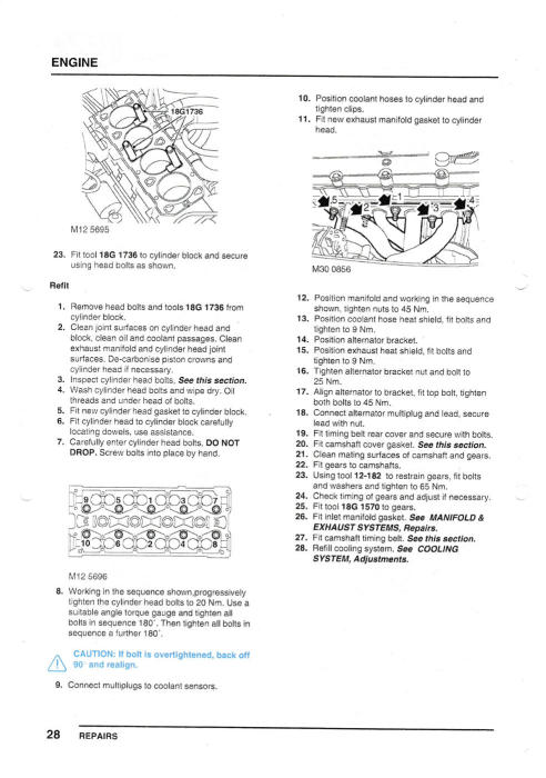

Da ich jetzt ein wenig zeit habe möchte ich mit dem Neuaufbau des alten Motors beginnen und hoffe auf eure Unterstützung und Fachkenntnis !!!!! :up:
Da ich den Kopf Planen will müssen ja die Nockenwellen ab (schon erledigt!) , wie wird dann beim Zusammenbau abgedichtet, keine Dichtung vorhanden also
mit Flüssigdichtung (Loctite?) oder ??
Gibt es auch hier, wie beim Kopf selbst, eine Reihenfolge oder ist das nicht sooo genau (über Kreuz ja immer gut ;-) )
Finde im WHB nichts :-(
DANKE die erste :D

Wenn du dir Streß ersparen mit Zerlegen vom Kopf ersparen lass ihn zusammen und bring ihn zum Motorenbauer der macht dir den komplett Fertig mit neuen Nockenwellensimmerringen. Hast du dann auf alles Garantie.

Die Reihenfolge zum lösen:
17 1 5 9 13 18
19 2 6 10 14 20
21 22
23 3 7 11 15 24
25 4 8 12 16 26
Zum Einbau dann
10 26 22 18 14 9
8 25 21 17 13 7
6 5
4 24 20 16 12 3
2 23 19 15 11 1
Anzugsmoment 10 NM
Die Dichtmasse,Teilenummer GUG 705963GM, in dünnen,ununterbrochenen Raupen auf den Zylinderkopf
aufbringen und dann mit einer Rolle gleichmäßig verteilen.
Viel Spass

Hey Hyse , ich versteh die Lottozahlen nicht ... :lol:
Wo am Kopf ist denn die 1 ?
Oder all die anderen ?
Ich wüsste halt echt nicht , wo wat is ...
Obwohl die Info Klasse ist !
Mach ich beim nächsten Mal auch so ...

Haben die Lottozahlen von Hyse irgendeinen Zusammenhang zu Xpower's Bildern?
Egal wie ich es versuche, da wird scheinbar nix über Kreuz angezogen.
Liegt vermutlich an dem Anzugsdrehmoment, was soll sich da schon kaltverformen.
Gehe ich recht in der Annahme, das die Zahlen an Xpowers Bildern die Reihenfolge beschreiben, in der die Schrauben gelöst/ fixiert werden?
Danke im Voraus, auch ich werde zeitnah einem Block die leistungssteigernden Anbauteile entnehmen. Wäre schön blöd wenn diese schon während der Entfernung schaden nehmen.

Durch die Reihenfolge der Nummern sieht man eindeutig, dass von rechts und links unten nach rechts und links oben (aussen) und dann dazwischen von unten nach oben angezogen wird. Und das gilt ähnlich für alle. Das macht Sinn, da Aluminium sehr wohl verspannt werden kann (auch bei dem Drehmoment sinds einige hunderdstel, wenn nicht mehr) und dann dichtet das net so gut. Das is wie Alufolie in eine Richtung glätten. :D
Ich nenne das die altenglisch verfeinerte Form des mittelalterlichen "Über Kreuz anziehen!"

Ich bekomme diese "Lottozahlen" irgendwie nicht auf die Zeichnungen, sodass eine logische Abfolge entsteht :-(

Das ist wie "Malen nach Zahlen"
Man erkennt dann das Muster.

Die Reihenfolge für den Einbau stimmt eh ?
Verstehe ich richtig (mein Englisch ist Saumäßig :oops: )
Zuerst 20 Nm , dann 180 Grad und dann nochmal die ganze Runde mit 180 Grad ?

Genau so.
