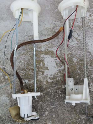

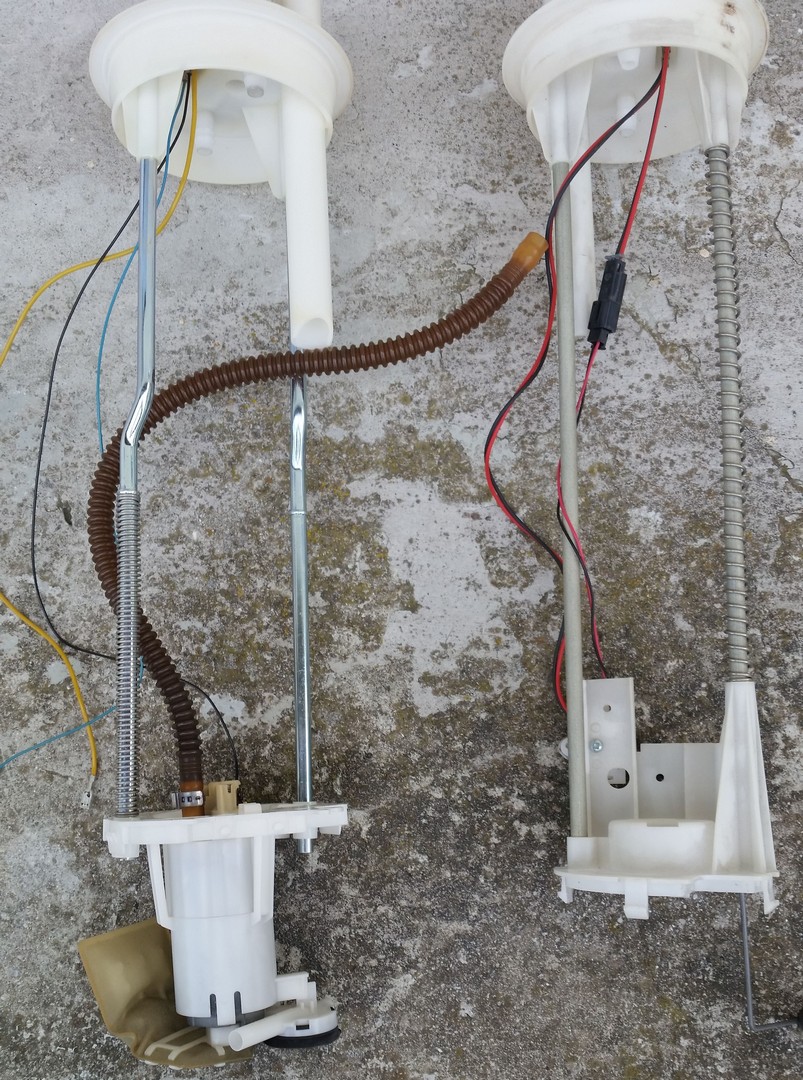

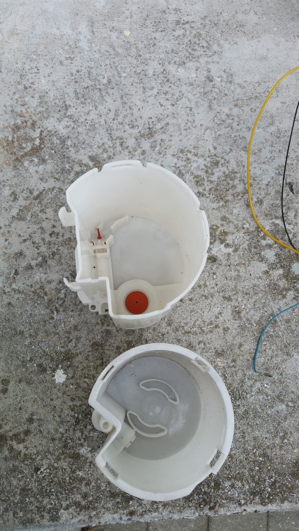

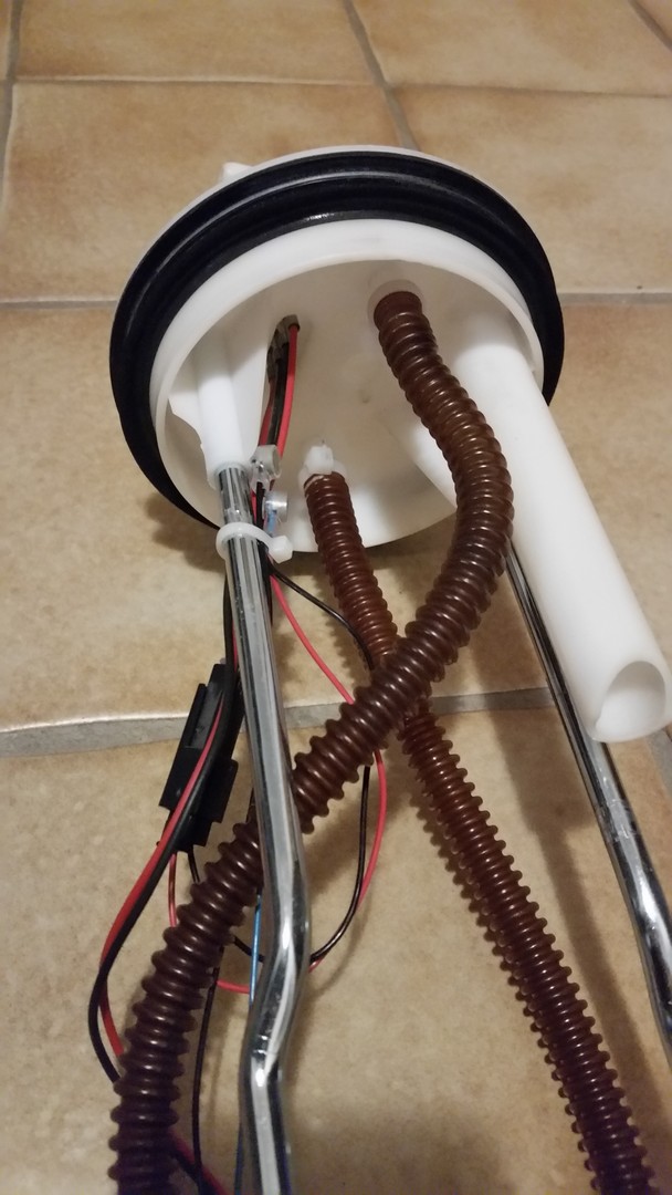

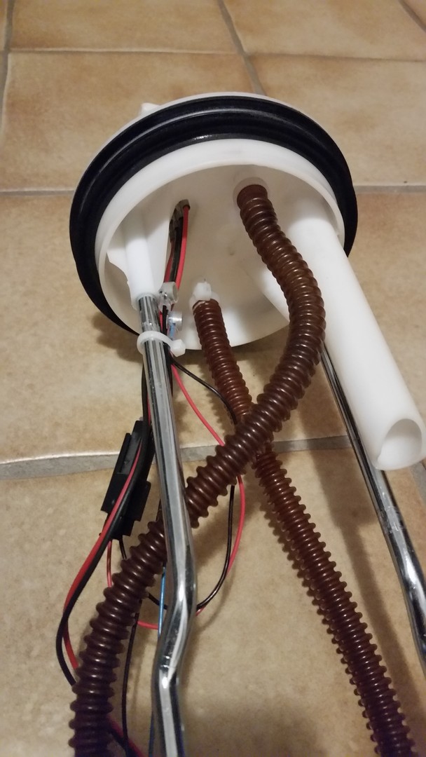

Ich hab mich gestern endlich drangemacht und die Benzinpumpe nochmal ausgebaut.
Habe ja ähnlich wie Mykel immer wieder mal Benzingeruch und auch bei mir eben der Kontakt verschmort.
Vor einem halben Jahr habe ich das ja provisorisch wieder mit Heißkleber fixiert und mit Kontaktspray behandelt, lief gut.

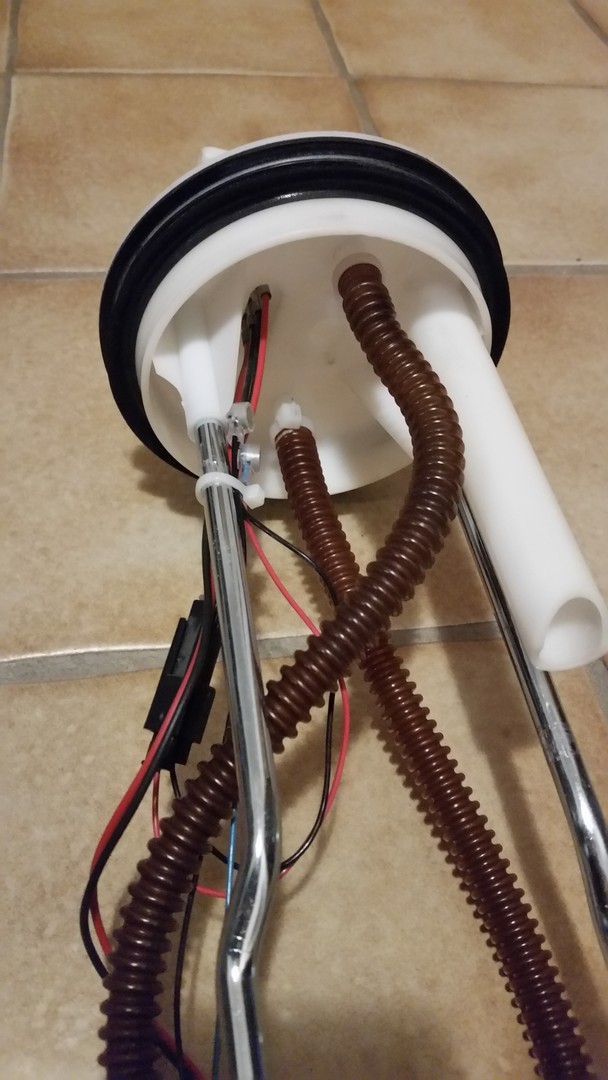

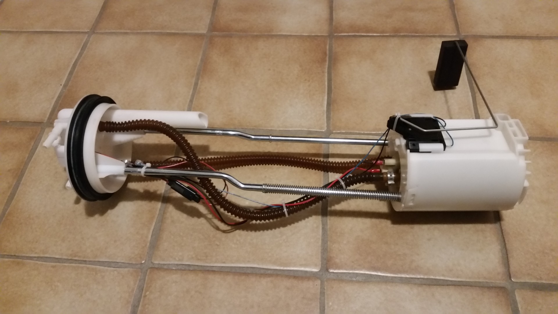

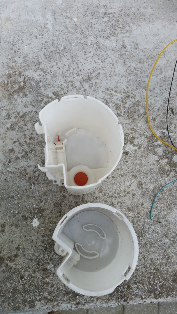

Hab mir darum trotzdem ein gebrauchtes Gehäuse für die Pumpe besorgt, welches leider anders aussieht.
Erster Versuch war, die Pumpe von dem einen in das andere Gehäuse zu bekommen, was aber unter anderem wegen der 'Filtereinheit' nicht funktioniert.
Also hab ich die Schläuche abgezogen, dazu musste ich allerdings die Enden aufschneiden. Und zu meiner Freude waren die Metallstäbe nicht geklebt, sondern nur tief und fest gesteckt.
Somit konnte ich das Gehäuse-Oberteil austauschen. Nur die Schläuche wieder draufstecken war fast unmöglich. Das PA11 - Material ist so starr, dass das nicht über die Tülle wollte. Musste es unkonventionell erwärmen, mangels Heißluftpistole. :lol:
Ging leider trotzdem nur halb so weit drauf wie original, ich hoffe mal das hält ne Weile. Zur Sicherheit und mangels passender Schelle noch mit Kabelbindern festgezogen... :P
Die Elektrik hat mich auch etwas gewundert, in dem gebrauchten Gehäuse waren die Adern Rot/Schwarz, in meinem Schwarz/Gelb. Also musste wohl einmal Rot und einmal Schwarz Masse sein, sehr verwunderlich, die Briten... :roll:
Heute die erste Probefahrt und alles läuft rund.
Ob damit auch der Benzingeruch gelöst ist, werde ich sehen und berichten.
Dateikommentar: Unterschiedliche Gehäuse

Lustig, genau das Aftermarket-Teil mit dem kurzen Schwimmer unten hatte ich in meinem TF auch drin, und genau an dem war auch der Kontakt oben durchgeschmort. Könnte das auf ein generelles Problem an den Teilen hindeuten?
Mo 21. Mai 2018, 09:17
Beiträge: 374
Wohnort: Andechs
Beitrag Re: Kontakt Benzinpumpe
Könnte schon sein, dass die generell schlecht gefertigt sind.
Wundert mich nur, dass ich anscheinend ein 'Aftermarket-Teil' drin hatte, obwohl da sicherlich noch nichts getauscht wurde. Hab zwar kaum mehr unangetastete Stellen an meinem TF, aber die Benzinpumpe wäre mir neu ;)
Bin gespannt, obs bei meinem dann auch was mit dem Geruch zu tun hatte, wie bei Dir... ich glaube ich rieche noch ein wenig.
Die Gummi-Schlauchdurchführung zum Motorraum hin war bei mir auch nicht ganz dicht geschlossen, das sollte jetzt auch wieder besser sein.
