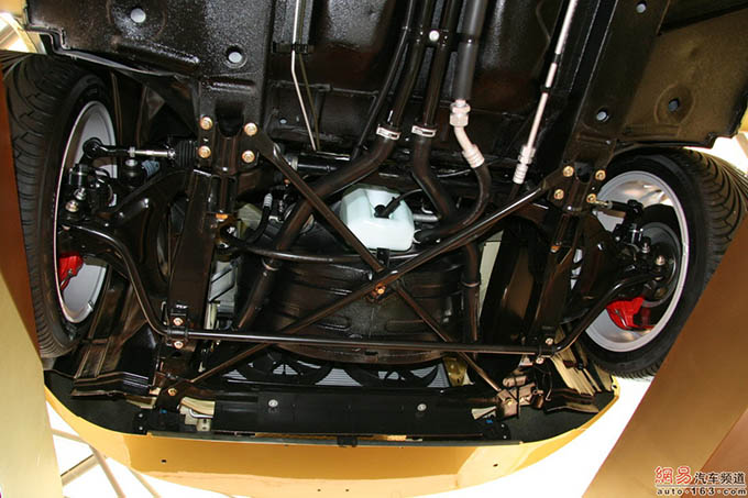

 Ähmmm... wie bringe ich Dir es schonend bei ? Neeein, würden wir uns nie erlauben stephans hat geschrieben: Zusatzinfo: Der Lüfter hinten rechts ist heute auch nicht angegangen. Aber wenn ich die Themen richtig gelesen habe, hat das nichts mit dem Kühlmitteltemperaturfühler zu tun...
Für den Lüfter hinten rechts ( der soll die Benzinleitung etwas kühlen ) wird der Sensor in der Nähe des Ausgleichsbehälter verwenden. Hat also mit der Anzeige bzw. den Temperatur-Auswertung für Motorsteuerung nichts zu tun. Zurück zum eigentlichen Thema: die Kühlleitungen erreichst Du von unten. Ich habe mal ein mehr oder schönes Bild eines TFs ( MY2007 ) beigefügt. Von hinten kommen die schwarzen Metall-Kühlrohre, von dort gehen die Gummischläuche zum Kühler.

oder bei Dieter mal die technische Zeichnung anschauen. http://www.mgfcar.de/thermostat/Water_System_Mods.htmSchlauch Nr. 2 und Nr. 21

Hallo Andreas, danke Dir  also komm ich wohl am besten (in Fahrtrichtung) vorne links unten dran. Prima - das probier ich dann morgen mal aus. Herzlichen Dank nochmal in die Runde - und - ich melde mich wieder... viele Grüße Stephan
