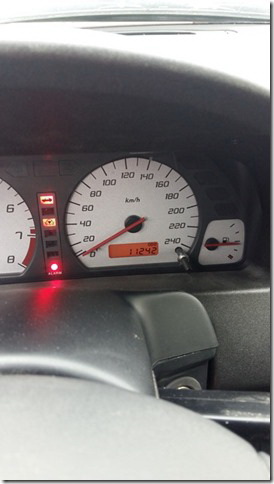

Das Auto hat 10 Jahre gestanden ohne zu fahren. Stichwort altern. Der hat noch nicht einmal die erste Inspektion. Was sagt das wohl? Steht oben drin. Das Auto ist ein Garagenfund und noch im Zustand wie ein neuer. Da ich dem Zahnriemen aus Altersgründen nicht traue deshalb hatte ich gepostet. Leider waren die Antworten bisher für mich wenig hilfreich.
