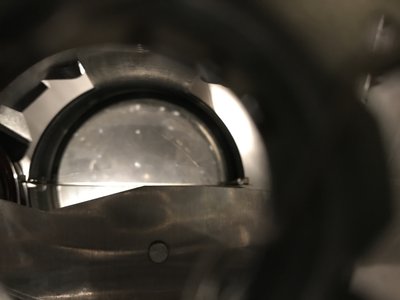

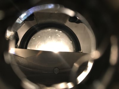

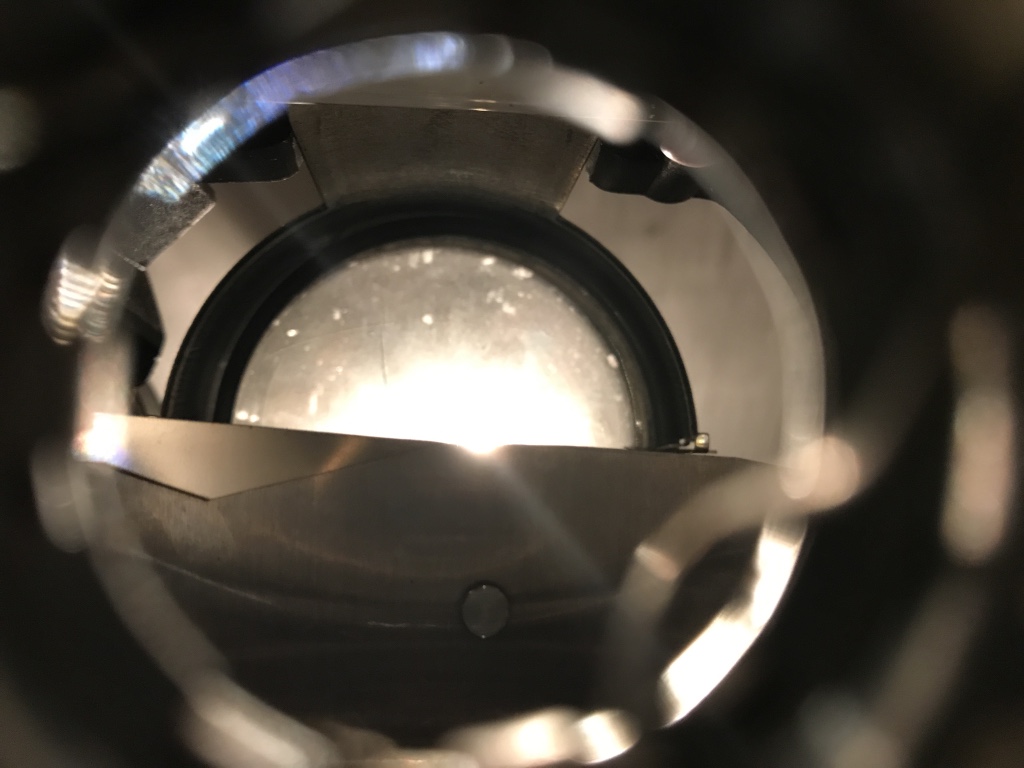

Beim TF gibt es einen Hebel im Scheinwerfer, der allerdings etwas fummelig zu erreichen ist. Mit einem langen Schraubenzieher von hinten kommst du dran, wenn du die Kappe von der Abblendlicht-Birne abnimmst. Der Hebel ist unter dem Reflektor zu finden. Wenn er senkrecht steht, ist normal, schräg nach links ist abgeblendet.
Hab mal Fotos von ner ausgebauten Einheit gemacht (rechter Scheinwerfer):
normal hebel.jpg [ 216.5 KiB | 5552-mal betrachtet ]
normal innen.jpg [ 130.12 KiB | 5552-mal betrachtet ]
abgeblendet hebel.jpg [ 260.16 KiB | 5552-mal betrachtet ]
abgeblendet innen.jpg [ 143.04 KiB | 5552-mal betrachtet ]
