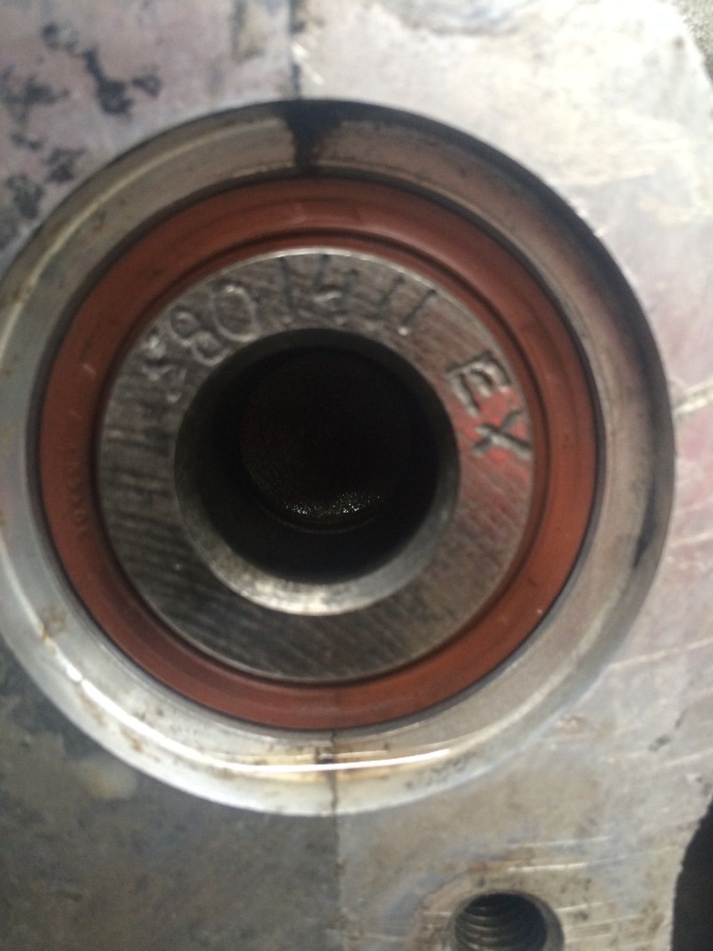

Mykel hat geschrieben: Hab ihn gefunden! :up: So mach ich das demnächst auch. Mit dem Dremel ein paar wunderliche Ziffern ins Nockenwellenende reinfräsen und dann für teuer Geld verkloppen. :lol: :lol: :lol: Geile Idee! Vielleicht bekomme ich auf diese Art meinen festgegangenen Motor los. Dann behaupt ich noch, dass er von irgendeiner unbekannten Rennfahrerlegende gefahren wurde und voila! Klasse! Ich mach mich gleich ans Werk ... *fräs* .f.

Vielleicht sind die Nockenwellen noch die Originalen und wurden nur umgearbeitet. Die Nockenwellen vom TF haben einen Reluktorring der das Signal für den Nockenwellensensor liefert. Der MGF MK1 hatte den nicht umbedingt.
