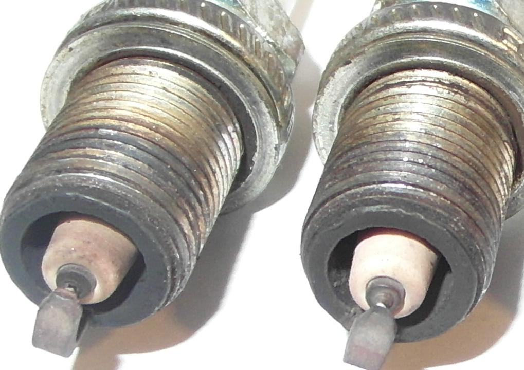

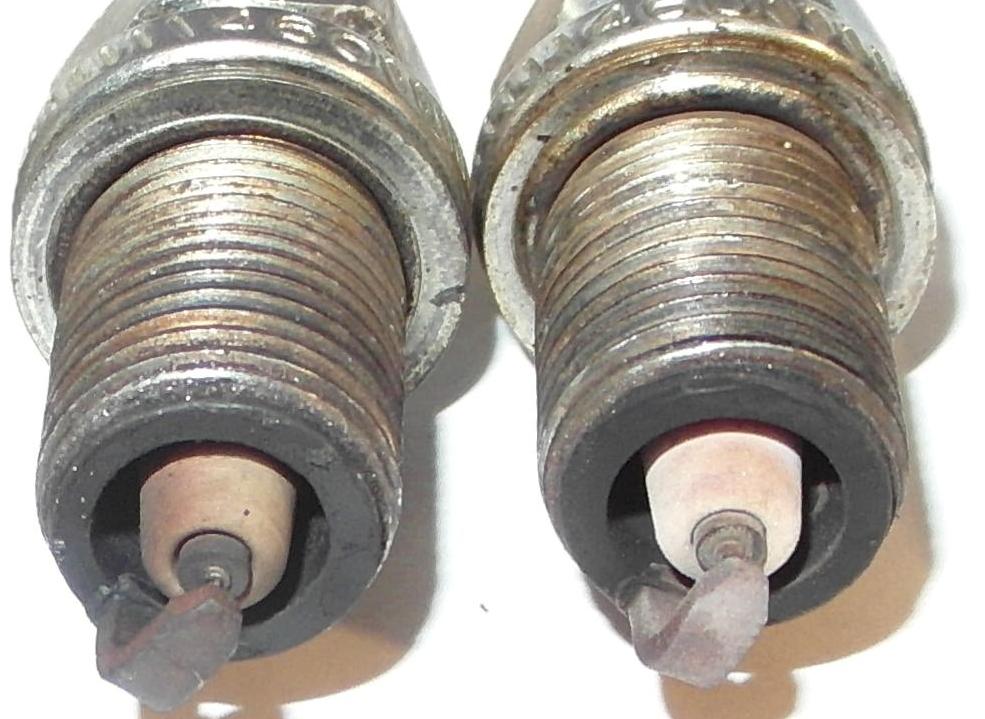

Zündkerzen sind raus, keine ist nass, alle sehen halbwegs gleich aus.
1+3 (1 beim Öleinfüllstutzen) sehen etwas dunkler aus, aber nicht viel, das mag auf eine der Zündspulen hinweisen.
Dateikommentar: Zuendkerzen MGf trophy 160 MK2 nach stottern und Motorwarnlampe intermettierend blinkern.
Rechts, Kerzen 3+4 (vom Ölstutzen aus gezählt)
MG-Zuendkerzen_rechts.jpg [ 118.22 KiB | 17142-mal betrachtet ]
Links, Kerzen 1+2 (vom Ölstutzen aus gezählt)
MG-Zuendkerzen_links.jpg [ 117.2 KiB | 17142-mal betrachtet ]

Reinheit
Registriert: Fr 31. Mai 2013, 02:11 Beiträge: 804 Wohnort: Nasses Dreieck
 Re: trophy stotterte und zeigt mir nun gelb - manchmal?
Die jeweils rechten Kerzen auf den beiden Bildern sehen imho sehr weiß aus. Werden/wurden die zu heiß? Es hieß früher immer, rehbraun (etwa wie die jeweils linken) sei das richtige,
_________________ Ich hab jeden Tag Ostern. Irgendwas such ich immer.
| So 14. Mai 2017, 17:08 |
kdupke
Registriert: Mi 6. Aug 2014, 19:09 Beiträge: 736 Wohnort: Laatzen
Leider habe ich keine Bilder von Kerzen gefunden, bei enen der MGf in einwandfreiem (Wartungs-)Zustand war. Lediglich das hier habe ich gefunden: http://www.fette-vette.de/files/Kerzen_luegen_nicht.pdfDanach sehen die alle noch ganz gut aus.... gruss kai
