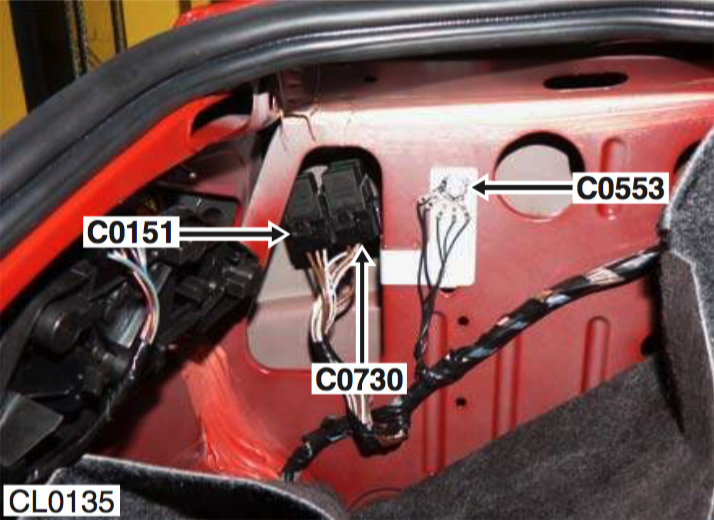

Davon dass der Wagen durch anschieben anspringt hat du bisher nichts geschrieben gehabt. In dem Fall ist natürlich klar, dass die WFS nicht Schuld sein kann. Überprüfe als erstes mal Sicherung Nr. 1 (30A) im Sicherungskasten under der Fronthaube. Danach die Sicherung Nr. 20 (10A) im Innenraum-Sicherungskasten. Manchmal ist ja die Lösung des Problems einfacher als man denkt.
Wenn die Sicherungen in Ordnung sind, würde ich aus eigener Erfahrung mit meinen MGs als erstes mal auf den Steueranschluss zum Magnetschalter des Anlassers tippen. Also das Kabel, das mit einer Steckverbindung auf dem Magnetschalter sitzt, die Verbindung korrodiert gern. Kommt man mit etwas Verrenkung von oben dran, wenn das Gitter abgenommen ist. So etwa unterhalb des Ansaugschlauchs zwischen Luftfilter und Drosselklappe. Braun-rotes Kabel vom Magnetschalter abziehen, beide Stecker und Zunge reinigen, Stecker evtl. etwas zusammendrücken, wieder draufstecken und ausprobieren.
Wenn der dann immer noch nicht dreht und auch nicht mal klackt, dann bliebe noch das Relais des Magnetschalters übrig. Das befindet sich im Kofferraum links hinter der Verkleidung:
Dateikommentar: Motorrelais Pektron
Bildschirmfoto 2016-11-01 um 09.28.30.png [ 633.98 KiB | 24952-mal betrachtet ]
Es ist das linke, einzelne Relais (C0151). Bitte jemanden, den Anlasser zu betätigen und fühle/höre, ob das Relais schaltet. Wenn nicht, kannst du es mal probeweise gegen eins der beiden anderen austauschen, und zwar das, wo das weiße Kabel hinführt, ist glaube ich das hintere. Das ist das Benzinpumpen-Relais, der Wagen wird dann zwar nicht (lange) laufen, aber testweise ist das ja okay. Das dritte Relais ist das für die Stromversorgung der ECU, ohne das läuft gar nichts.
Was Hupe und Fensterheber angeht, muss deine Pektron BCU aber in jedem Fall repariert werden.
