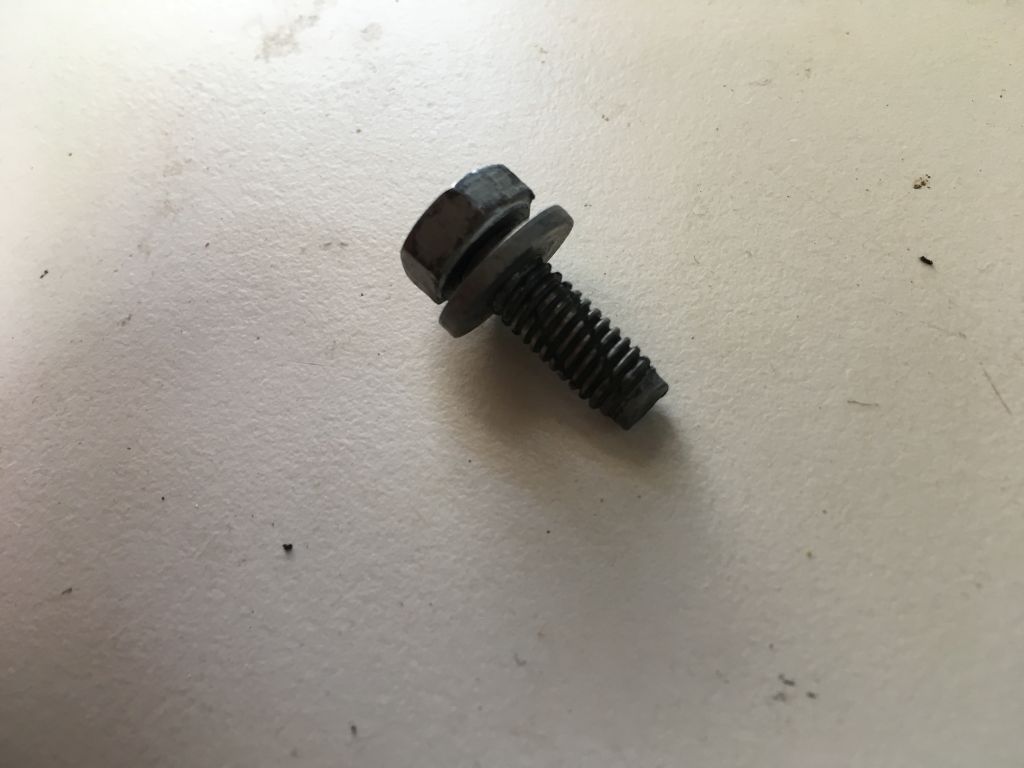

ich komme mal wieder mit einem kleinen Problemchen, bei dem Ihr mir Tipps geben könntet.
An unserem MGF sind nahezu alle Gewinde der Befestigungsschrauben für die Motorraumabdeckung rund.
Jetzt bin ich mir nicht sicher ob es die Gewindemuttern im Blech sind, oder doch nur die Schrauben.
Die Schrauben sind oberen Bereich rund meines Erachtens.
Kennt ihr die Problematik?
Dateikommentar: Schraube
IMG_D4C90996_kl.jpg [ 70.54 KiB | 6409-mal betrachtet ]
Grüße und Danke!
Jakob

Nach meinem Eindruck - und soweit ich das anhand des Photos beurteilen kann - ist das Gewinde der Schraube in Ordnung. Wenn die Schraube(n) sich nicht mehr festziehen läßt//lassen, würde ich es mit einer anderen Schraube gleicher Abmessungen mal versuchen.
Wenn es die Gewinde der Muttern unter dem Blech sind, kann man sie vielleicht nach Aufbohren durch Blindnietmuttern ersetzen.

Eh du da dran rum bohrst, schneid die Gewinde nach und nimm neue Schrauben.
So wenig wie die auf und zugemacht werden müsste da jemand mit zehn Daumen dran gewesen sein.... :konfus:

Die original selbstschneidenen (furchenden) Schrauben an der Stlel sind leider völlig fehl am Platze
Ruck zuck auf Edelstahlschrauben umstellen, sehen eh besser aus. Und wenn die schwer reingehen, dann Gewinde vorsichtig nachschneiden.
Austausch gegen Nietmuttern falls das Gewinde völlig ausgenudelt ist.

Hatte mein grüner TF auch. Habe alle Gewinde mit Helocoil Einsätzen und versehen und ordentliche Schrauben verwendet.
