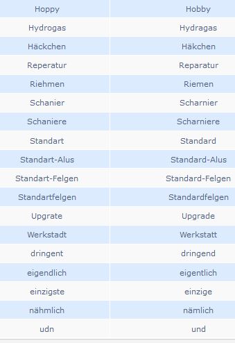

Off Offtopic
Egal, habe mal eben das Problem mit der "Standarte" im Forensetup erweitert, damit die Augen nicht mehr so weh tun . :lol:
Ersatz.jpg [ 31.67 KiB | 22641-mal betrachtet ]
