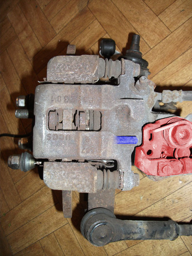

Meine Erfahrung ist, dass in dem Fall (Lampe bleibt an) meist eine der Handbremsmechaniken im Bremssattel hängt. Zieh mal die Handbremse an, mach den Hebel dann wieder los und schaue hinten nach, ob beide Hebel (im Bild rot gemacht) wieder in die Ruheposition auf der Nase (im Bild blau) zurückgehen. Wenn die unten bleiben, dann hängt die Mechanik. Typisches Problem beim F und TF.

Und die Lösung sieht dann wie aus? 8-) nicht das ich das Problem kennen würde...
Do 16. Feb 2017, 19:51
Beitrag Re: Handbremsleuchte im Dauerleuchtmodus
Bremssattel tauschen.
Oder ausbauen, zerlegen, saubermachen, neue Dichtungen und ggf. neuen Kolben reinsetzen.
