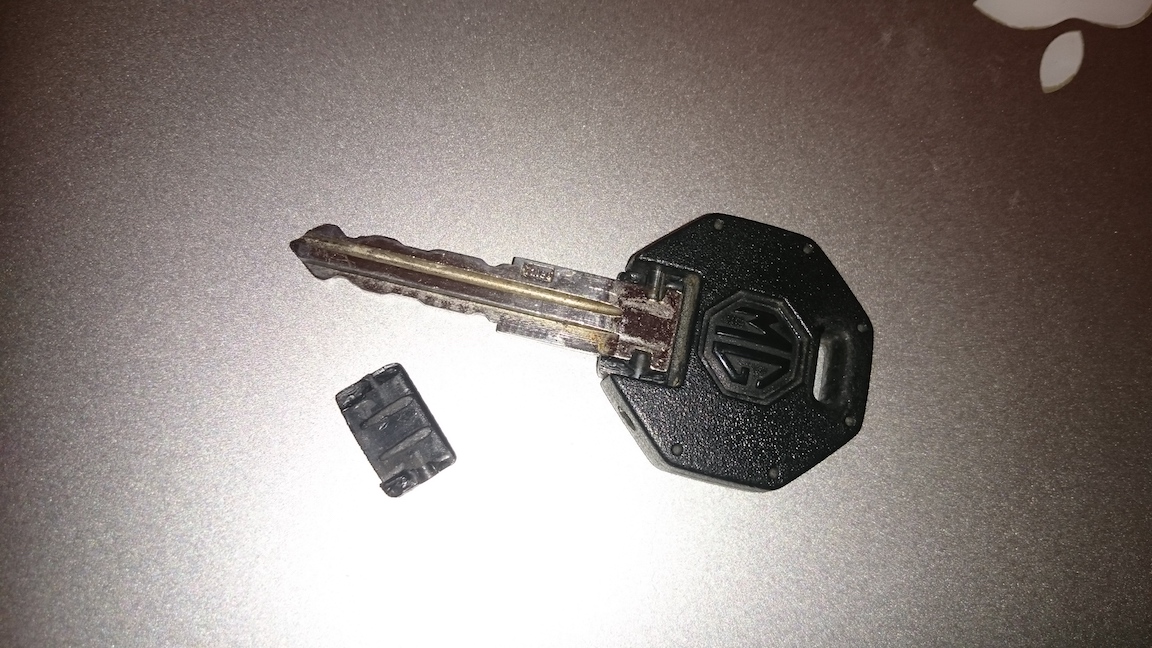

Leider sind mir innerhalb von 2 Tagen beide Schlüssel gebrochen.
Bei einem hat wegen der Kälte das Kofferraum-Schloss etwas geklemmt, beim anderen direkt im Zündschloss.
Kann man die reparieren oder muss man einen neuen Rohling kaufen und den schleifen lassen?
Wenn es nur per Rohling geht: Wo bekomme ich die am besten her?

Blanko Key gibts z.b. hier
http://www.rimmerbros.co.uk/Item--i-CWE100580
ansonsten kannst ja mit 2K Kleber versuchen zu kleben...

Hi, ich hatte beim Kauf des Autos nur einen Schlüssel dazu bekommen. Ich bin einfach zum Schlüsseldienst und der hatte einen passenden Rohling. Den Fräsen lassen, passt.

der Schlüsseldienst hat vielleicht einen Rohling der passt aber sicher keinen originalen MG
vermutlich ein alter BMW-Rohling ( logisch )
der passt manchmal,
manchmal passt er auch trotz nachschleifen nicht ( wie bei mir ).
Grund:
keine Ahnung,
habe mir einen Original-Rohling bei ehemaligen Händler machen lassen.
Nachdem ich meinen 2. Schlüssel wiederfand, habe ich das Thema nicht weiter verfolgt.
Es lohnt sich aber auch bei Schlüssel-Ersatz bei ehemaligen MG-Rover-Händler/Werkstätten nachzufragen.
Die haben eventuell noch Original-Rohlinge auf Lager. ... und wenn auch gleich ne Schleifmaschine im Lager gibts für wenig Geld innerhalb von 3 Minuten einen neuen Schlüssel. :up:

...kannst ja mit 2K Kleber versuchen zu kleben...
Sag ich auch, zumindest hast dann einen weiteren Ersatzschlüssel.

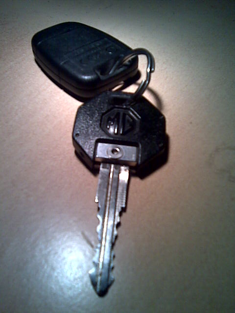

schau mal hier:
schnell gemacht mit ein bisschen feilen und ner kleinen Senkschraube und dann hast du Ruhe. Kleben ist irgendwie sch....
