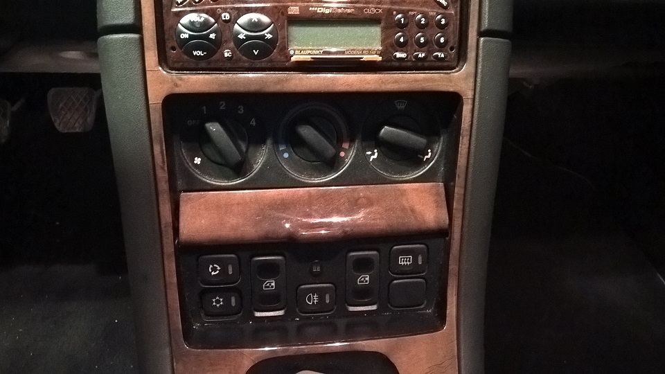

Hallo Freunde,
Musste die Verkleidung der Mittelkonsole abmontieren. Die kleine "Groschenklappe" unterhalb der Heizungsregler war kaputt. Habe sämtliche Stecker der Pushbuttons, Fensterheber und Leuchten der Öltemperatur bzw. Uhr abgezogen und nach ersetzen der Groschenklappe wieder in die Fassungen reingedrückt. Folgende Phänomene treten jetzt auf:
- Innenbeleuchtung der Warnblinkanlage Symbol "Rotes Dreieck" geht nicht.
- Innenbeleuchtung Symbol "Umluft" geht nicht, Kontrollleuchte funktioniert.
- Innenbeleuchtung Symbol "Nebelschlussleuchte" und Kontrollleuchte gehen nur wenn ich den Pushbutton gedrückt halte.
- Pushbutton "Heckscheibenheizung" und "Klimaanlage" zeigen normales Verhalten. Innenbeleuchtung der Wippenschalter der elektrischen Fensterheber auch.
Dadurch, dass die Pushbuttons und deren zugehörigen Stecker profiliert sind kann man die ja eigentlich nicht verkehrt einstecken.
Weiss einer da draußen Rat?
Phil
VIN XD039173

Kabel durchgescheuert ??

Hmm, das wäre nicht gut.... mit Kabelbäumen kenn ich mich überhaupt nicht aus.... wenn es dann so wäre, wie kann man die auf schlechte, oder falsche Kontakte, sprich Scheuerstellen checken?

Ganz hinten schauen . Da ist eine Metallkante , auf der sollte Wellrohr sein . Sollte , das liegt sicher irgendwo rum aber nicht da wo es soll . Dort scheuern die Kabel gern durch, sieht man aber sofort . Am besten Radio mal raus dann sieht man den Kabelbaum.

hatte vorletztes Jahr ein ähnliches Problem: Armaturenbeleuchtung (inkl. der
Schalterleuchten) und Rücklichter gingen nicht mehr. Ursache waren zwei
blank gescheuerte Drähte im Kabelbaum der Mittelkonsole. Läßt sich
relativ einfach feststellen: die Abdeckung im Fußraum Fahrerseite (LHD!),
manche nennen das auch "Lampendreieck", abmachen und den Kabelbaum
direkt neben dem eingebauten Rasiermesser ("Querstrebe") überprüfen und
ggf. neu isolieren.
Vielleicht hilft's ja.
Karl

Eins hast Vergessen . Bei der Gelegenheit gleich Wellrohr über die Kante machen .

Habe weiter nix verdächtiges an den Kabelbäumen und Sicherungen gefunden, sodass ich das Auto gestern in die Werkstatt gefahren habe. Die Sache mit dem "kreischenden" Lüfter, welcher höchstwahrscheinlich demnächst seinen Dienst wegen Lagerschaden quittiert, steht ja auch noch an. Ehe ich irgendwo mit festgefressenem Kühlerventilator am Straßenrand blöd rumstehe, können die das dann auch machen :up:

Kurzes Feedback zum Werkstattaufenthalt meines F's. Die haben sich die Kabelbäume alle angeschaut aber nichts verdächtiges gefunden, außer eine durchgebrannte 10 Amp Sicherung :konfus:
Das Fahrwerk hatte sich in den letzten 2 Jahren abgesenkt, resp. die Hydragasfederung wurde auf Sollwerte aufgepumpt.
Der Lüfter wurde gecheckt, aber das Geräusch war nicht reproduzierbar, deshalb ohne Befund. Da es sich "nur" um die Evakuation der warmen Luft aus dem Motorraum handelt soll ich erstmal so weiterfahren bis das Teil sich wieder manifestiert. Spätestens zum Sommer sollte es dann gewechselt werden.
