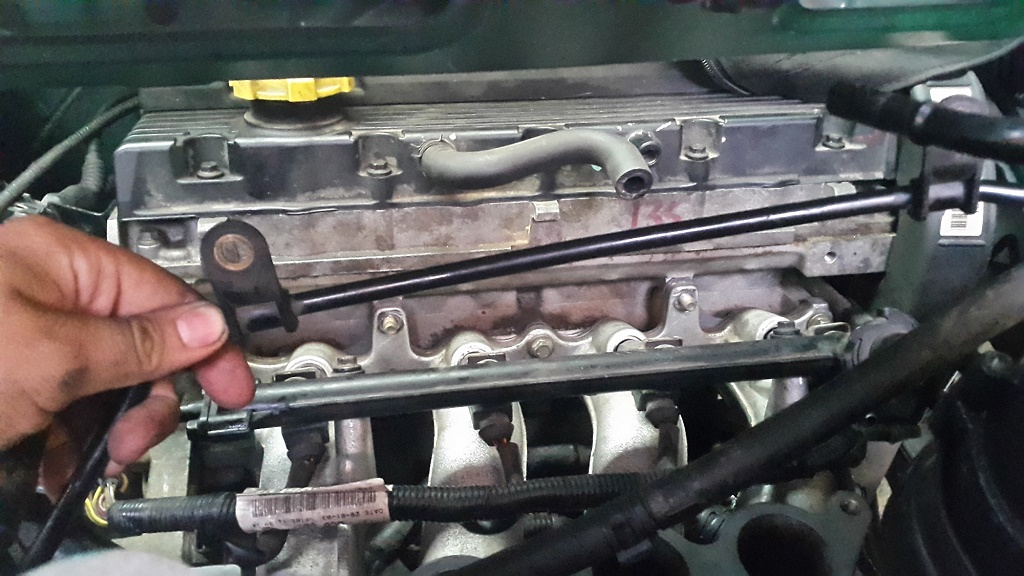

Guten Abend zusammen,
folgendes Problem. Ich und mein Mechatroniker finden die Befestigung für die Benzinleitung im Motorraum nicht mehr. :down: Wir sehen den Wald vor lauter Bäumen nicht mehr. Der Rest sollte weniger ein Problem sein aber so langsam kommen wir uns blöd vor. Daher die Frage woran ist denn die Benzinleitung befestigt?!

Ne die ist absolut klar. Ich hab mich vielleicht falsch ausgedrückt. Vielleicht bringt das Bild Licht ins Dunkle.

die wird sehr wahrscheinlich mit den 2 Halteschrauben der Fuelrail verschraubt. Einfach mal den Schraubenabstand abmessen, so sehr sollte die Gummilasche nicht verrutscht sein. Oder am Oberteil des Ansaugkrümmers der da noch fehlt.

Die sollte an die ansaugbrücke geschraubt werden...

… und zwar von unten!
