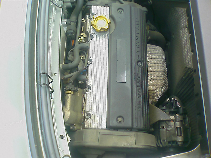

je nachdem ob mit Klima oder ohne entweder oben oder unten rechts vor dem Motor.
hier die Infos für die Lima ohne Klima: http://www.mgfcar.de/alternator/belt_tension_MGF.htm
hier ein Bild mit Klimaanlage ( von oben und von der rechten Seite des Fahrzeugs fotografiert ).
